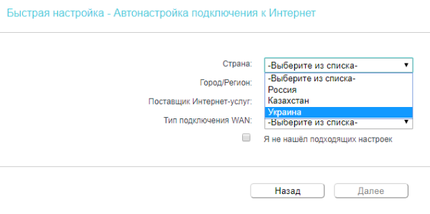

Люди пишут что регион США нужно ставить
https://forum.tp-linkru.com/viewtopic.p ... 3&start=10
Может кто пробовал ???
Отправлено спустя 3 минуты 46 секунд:
а вот и про регион на v13 прошивке
Отправлено спустя 2 минуты 44 секунды:
