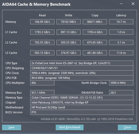

для тех кто хвалит свой нищебродский сокет 1151 и говорит что двухсокет 2011 v1 v2 со старой DDR3 имеет медленную скорость работы с памятью.
download/file.php?mode=view&id=239365

жирно, ну двухсокет с 8-ми каналом даёт жару, получается все эти доводы типо каналы памяти ничего не решают оказались неверными, или может всё дело в контролере? У меня тут скромнее результат в 4-х канале, но я не жалуюсь) 8700к с ддр4 на 3.6ггц примерно так же работает вроде. С кэшами и кукурузофлопсами не так весело, но должен же быть какой-то прогресс

Серьёзная плата, жаль в обычный корпус не влезет, скорее всего не с какими ухищрениями (загуглил в картинках)
Как раз хотел поразгонять свой E5-2667 v2 на ASUS P9X79 Pro viewtopic.php?f=2&t=148700&start=1180
зашёл на всякий в тему а тут результаты 2-х в работе с памятью))
А можно ещё тестов в Aida CPU Queen, CINEBENCH_R15.?
Мать может держать частоту всех ядер на 3.6 обоих процов? У меня так если без разгона на 1-м.
46Tolik
den2451984:46Tolik
это сервер, но такая скорость на любой плате этой платформы.
