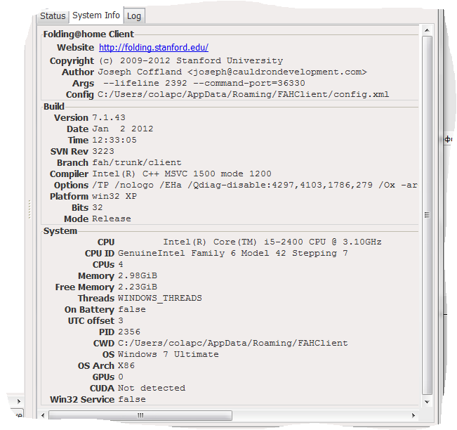

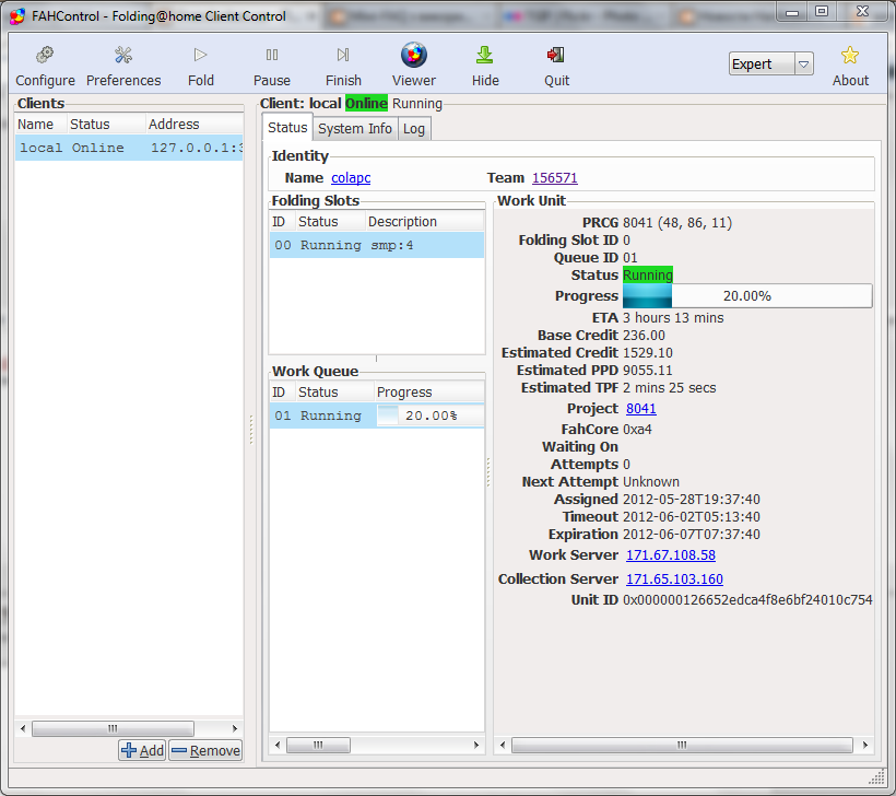

colapc
А какие приходят? Покажи настройки клиента.
colapc
Звідки: Мариуполь
client-type advanced?7 клиент,на 7 винде.

http://www.overclockers.ua/blogs/blog/software/678.html
В интерфейсе клиента должно быть видно (можешь сделать скрин и кинуть сюда), на крайний случай кинь логи клиента.
colapc
Звідки: Мариуполь
Вот
Вкладення
ronemun
Advanced Member
colapc
лови 6901 у Лінуксі (якщо тре віндовс - постав VMware player і запусти готовий образ - роботи на пів години)
твій проц на 3,1ГГц дасть 22,5 тис в день (якщо не відволікати на інші задачі).
інфа тут
viewtopic.php?p=747313#p747313" target="_blank
у тебе 4 потока, тому можеш качати новий VMware Player (4.0), версія 3.0 не обовязкова
