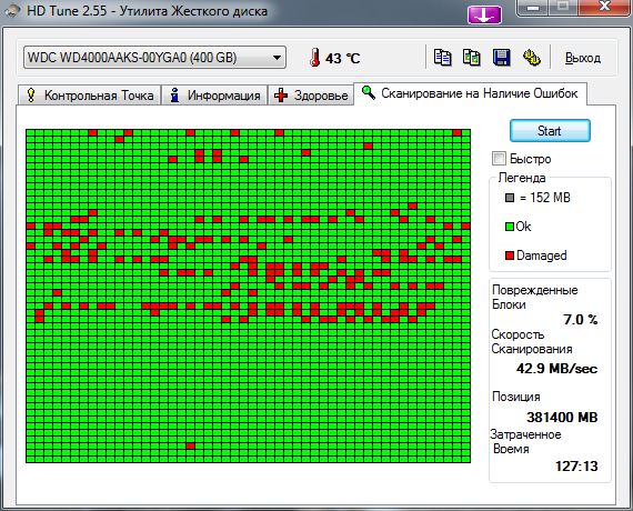

Господа специалисты,после многократных танцев с бубном, максимум что получилось узнать см.рис.
Не на что больше этот винт не реагирует,хотя данные на нем хранятся,только вот прежде чем что то запустить или попытаться скопировать/записать нужно хорошенько помолиться и то помогает редко.
Посему вопрос,можно ли с ним что то сделать?Хотелось бы эти беды как то все в кучку собрать и забыть про них,если это возможно подскажите как?
ПС:слава богу это второй винт,для хранения информации.

Насчёт сечас не знаю, но нужно было охлаждать винт, 43С - много. Первый тоже так греется?
ALBERT
Звідки: Киев
Alex@&er:Насчёт сечас не знаю, но нужно было охлаждать винт, 43С - много. Первый тоже так греется?
Почему это много, не паранойя ли это.

Температура не смертельная, но я бы купил новый винт и слил на него данные, если они нужны.

Т.е. с этим уже лучше не заморачиваться,все равно толку не будет?
А 43 градуса это после проверки сразу,до неё гораздо меньше было.

Сейчас температура меньше всего должна волновать, поврежденные блоки уже не восстановишь, так что при любом раскладе думай о замене.

О замене думаю уже давно,только сперва монитор хочу приобрести,а патом сразу винт,вот и хотелось бы пока отсрочить на сколько это возможно приобретение нового ашдд.Так вот,я надеялся,что Вы подскажете как эти блоки переместить(если возможно такое) в одно место.

Скачай http://www.ihdd.ru/download/software/mh" target="_blank ... 4.6iso.zip и запиши образ на болванку.
Или http://www.ihdd.ru/download/software/mh" target="_blank ... floppy.exe на дискету.
И прогонядиск в следующей последовательности.
Шаг 1. Стирание командой ERASE. (ручками написать Erase и жать энтер и "Y")
Шаг 2. Скан с Erase Waits. (F4 + erasedelays)
Шаг 3. Скан с Remap. (F4 + Remap)

Большое спасибо,щаз этим займусь,только вот все эти шаги,особенно первый,подразумевают полную очистку диска,т.е. все будет удалено?Я к тому,сохранять мне информацию в другое место или нет?

Да информация будет удалено безвозвратно.

В случае выбывания из строя одного винта при работе в Raid 0 вся информация,которая содержалась на обоих винтах,теряется?Но второй винт можно же будет отформатировать и оставить его работать в одиночку?И тогда если я все правильно понял,появляется еще один вопрос,а нужен ли этот Raid вообще,не надежнее ли вообще 2а винта по 1Тр просто поставить что бы они работали каждый по себе?
И самое главное,что я сделаю с винтом,проведя все три шага?Что должно измениться?

Бэдблоки должны пропасть, а размер диска соответсвенно уменьшиться на кол-во бэдблоков.
Если они не будут появлять в дальнейшем, то винт будет нормально работать, если посыпятся снова, его можно выбросить, ну или к стене приколотить.
spn
Spawny
Уже вторые сутки пошли как запустил процесс,так и должно быть?
