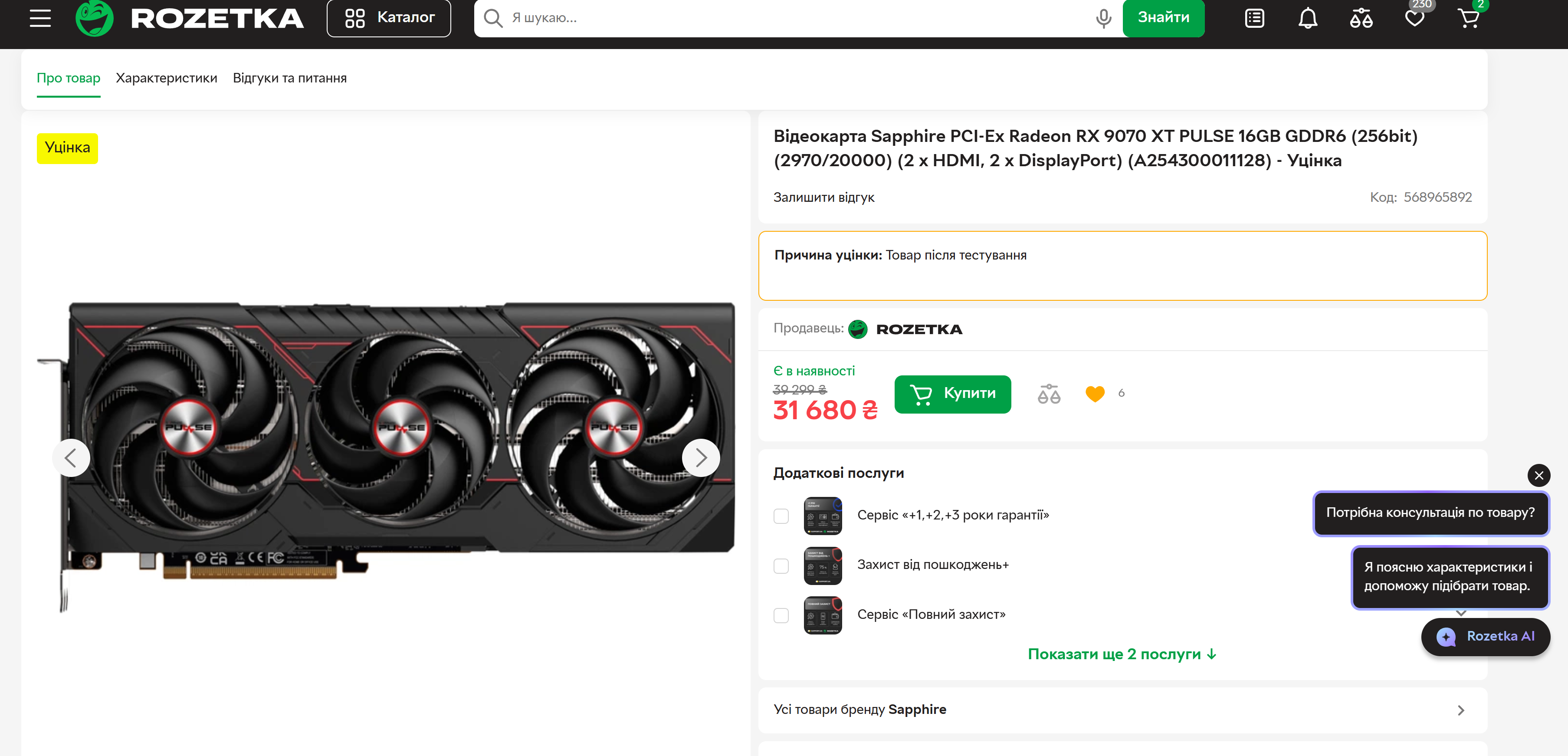

Filabatya: ↑ 31.03.2026 20:41а зверху підперта 9070хт за 36
До речі ,може кому треба (я цю карту повернув,там все ок,але память хьюнікс ,мені не подобається),гарна ціна ,гарантія 3 роки.
https://hard.rozetka.com.ua/ua/sapphire ... 568965892/

Filabatya: ↑ 31.03.2026 20:413 роки дуже щедро на фоні телемартівського рефаба
Рефаб і чиєсь повернення нової карти це абсолютно різні речі від слова зовсім ,на рефаби у розетки гарантія ще гірше ніж у марті - 14 днів.
