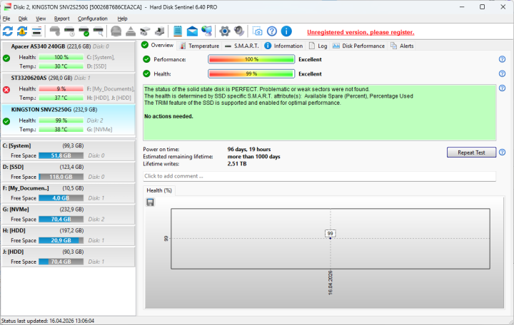

Сколько раз не пытался разобраться как читать смарт... там для меня всегда рандомная каша.Shpoker: ↑ 15.04.2026 02:38 Смарт бы показал, а не только график, то что проги рисуют "идеал 100%" иногда оказывается не правдой

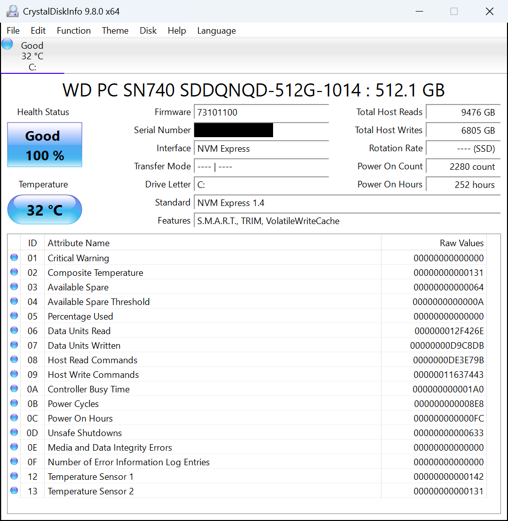

Ссд явно не хорошо)
2280 включений
1587 небезопасных отключений
252 часа наработки
Што?!)
Прошить его не пытался чем-то посвежее?

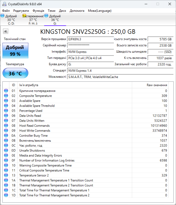

У диска есть свой журнал smart error logging, судя по тому что 0F в смарт аттрибутах далеко не нулевой - в этом журнале много чего написано.
Или ты конкретно просишь стрелкой на скриншоте виктории указать где искать журналы?)

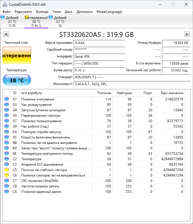

По NVMe неактивно, по HDD там биті сектори, з якими нічого не зробиш, після вимкнень світла почав сипатись, вже говорив і vsctoria не вирішує проблеми.
Так, в якості баласта ще працює.

а про хдд речи вообще не идет, мы ж на аттрибуты 250гб ссд смотрелиQFlash: ↑ 16.04.2026 12:34по HDD там биті сектори

арр, посмотри на 0F на ссд, там 6000+ ошибок. если с этими знаниями тебе спится спокойно - что ж, удачи)
хдд труп (параметр ВВ), но это тоже не важно)

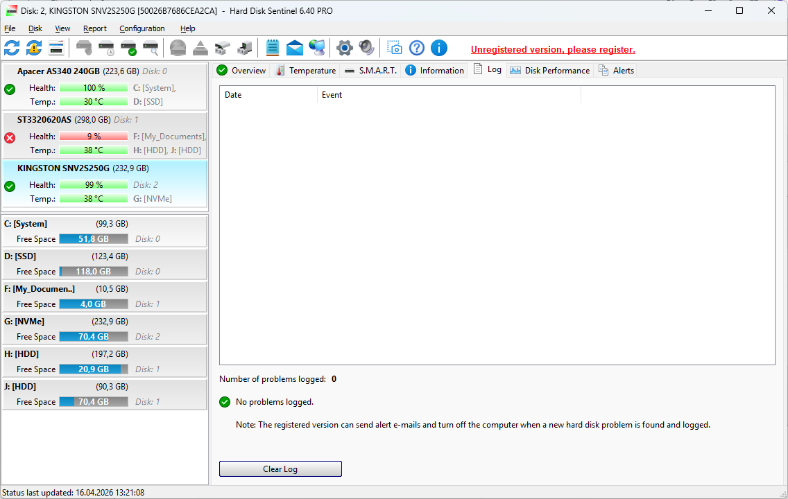

так подсвети нвме и нажми в верхнем меню вью - лог, на моей нвме всё показывает (вкладка с логом правее, это тоже оно)

Shpoker: ↑ 16.04.2026 13:20так подсвети нвме и нажми в верхнем меню вью - лог, на моей нвме всё показывает (вкладка с логом правее, это тоже оно)

Это явно не круто, подождать пробовал?

Довше 2 хв не, спробую довше почекати.Shpoker: ↑ 16.04.2026 13:30Это явно не круто, подождать пробовал?
Може мама у мене стара Z370 вміє PCe_3.0, диск 4.0?
10 хв - вішак мертвий
