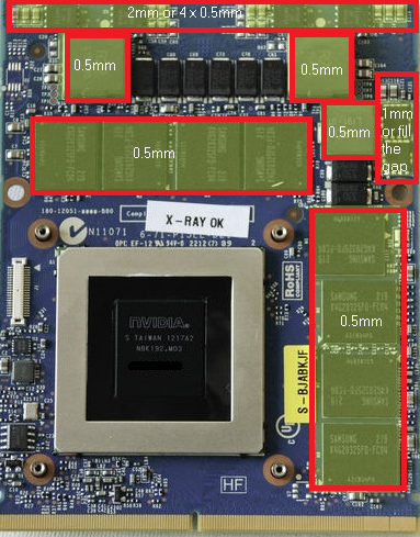

P.S. А цепи питания Вы покрыли термопрокладками?
Уж я там все накрывал, что выступает, от ужаса.

А цепи эти питания, они где?
Вообщем там есть два квадратика больших с лева и справа вот между ними черные кондеры вроде их можно не покрывать остальное все желательно. Где то фотка была если найду скину.

Делается по аналогии. То что выделено покрывается прокладками. В мм указана толшина прокладок.

Все накрыл. Термопрокладка 4 вмк, Китай, но отзывы норм. Со временем сменю на что-то получше. Попробую.qwerty8224: Вообщем там есть два квадратика больших с лева и справа вот между ними черные кондеры вроде их можно не покрывать остальное все желательно. Где то фотка была если найду скину.

Супер. Спасибо. Так и сделано. Я таже больше налепил.qwerty8224:Делается по аналогии. То что выделено покрывается прокладками.
Что то лучше вы найдете только 5вмк. Но что там на самом деле знает только Китайса
Так что я бы советовал не морочиться на эту тему 3-4вмк вполне достаточно. Хотя это вам решать
Ну много не мало главное соблюсти толщину прокладок ....

Толщина прокладок у меня аналогичная получилась. Рассматривал, вымерял. Везде контакт есть, вроде. Пару родных оставил. Они ок были.
