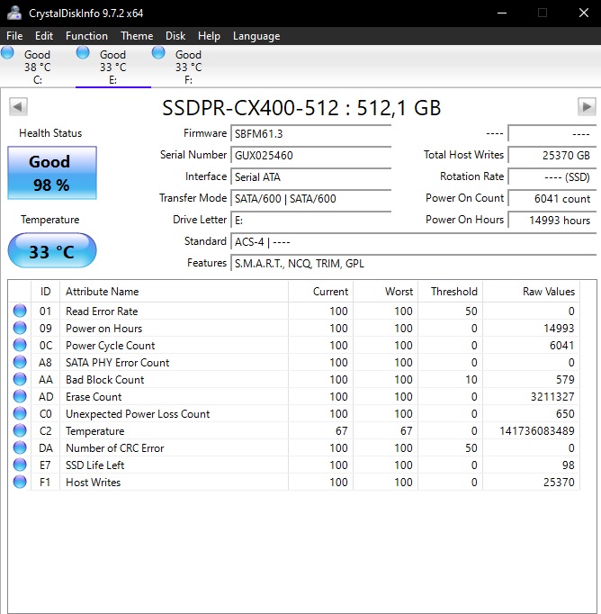

Bomchik
- Звідки: Кам'янець-Подільський
Щось подібне я думав. Ну в мене були думки про те, що якось пов'язано щ вільним місцем. Дякую, що пояснили.
А що можете сказати про те, що є затупи при вході в папку? Пару днів тому лазив по музиці і прям часто бувало, що підвисало вікно, при вході не показувало вміст пару секунд.

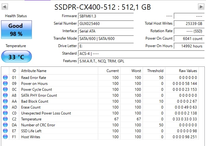

Bomchik
а можно в нормальном виде рав значения (function - advanced feature - raw values - 10 [Dec])? а то в "10 [DEC] 1 byte" с этими пробелами вообще не понимаю как читать. (но вообще смущает немного АА)
но вообще - погуглил картинки бенчмарков - 105 МБ/cек для него типично)), медленнее чем хдд короче)

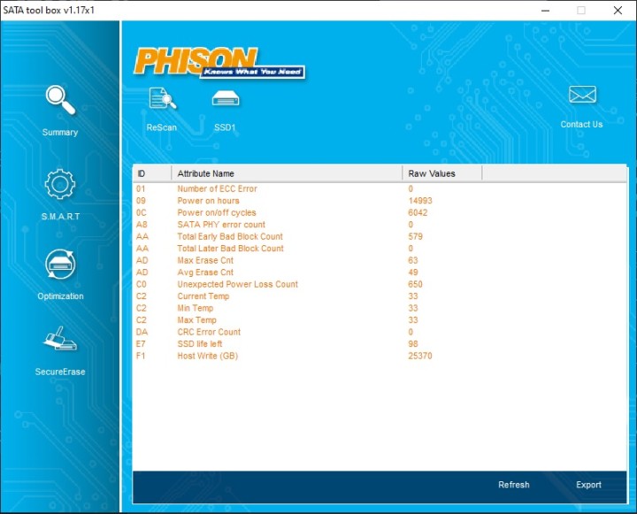

Bomchik
Shpoker
А який показник показує, що почав сипатись?
Ще є такий смарт, з рідної програми.
- спойлер
Shpoker
- Звідки: Киев
Bomchik
(параметр АА)
ага! так веселее, Early Bad - то что на заводе нашли битое, Later Bad - то что у юзера посыпалось, чего их CDI в одну кучу смешал - вопрос интересный.
значит не сыпется, можешь его попробовать бэкапнуть куда-то, потом секур ерейз, и вернуть данные на место. может прошивка затянула с обновлением ячеек и теперь оно тупит пытаясь их вычитать
(параметр АА)

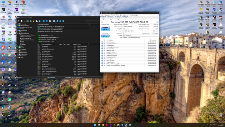

SVVAT
- Звідки: Никополь
Хлопці що це може бути за помилка Media Errors-8шт за 6700годин роботи?
- спойлер

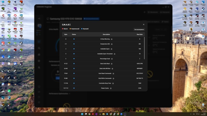

SVVAT
- Звідки: Никополь
Ось Samsung Magician Smart теж все ок.
- спойлер
