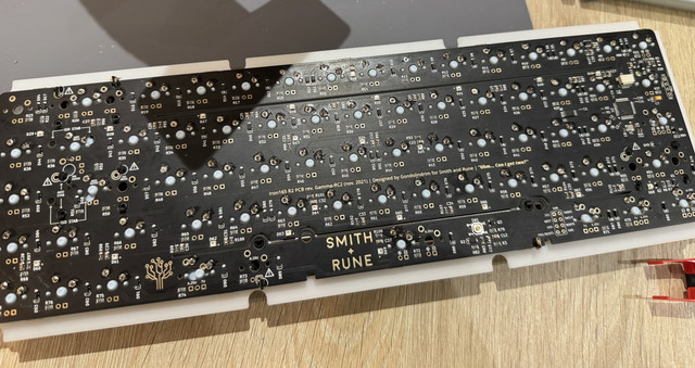

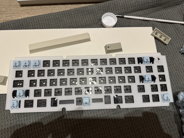

поки ви тут з'ясовували, чи потрібен хотсвап, я тим часом запаяв собі світчі Swagkeys х Gateron Pure Sky (змащені вручну 3204) з POM плейтом на другу пцб до свого iron165. одна pcb до нього у мене міл-максшена (для тих, хто не в курсі: це такий спосіб перетворити пцб під пайку на хот-свап пцб), а друга - просто солдер. звісно, що білд без фоамів, ну, і стаби ТХ АР лонгпол, змащені Krytox XHT-BDZ (що не завадить, адже тримається воно значно довше ніж крайтокс 205):
якось набирадає користуватись лише ткл клавіатурами.
паяти та випаювати світчі це, авжеж, зовсім проста операція, з якою впорається навіть тотальний рукожоп, який ніколи в житті не тримав паяло. втім, для пересічного юзера воно нафіг не потрібно, і треба брати ХС клавіаутуру навіть, якщо ніякі модифікації і заміни не плануються. різниця в ціні невелика, а там дивись і знадобиться.

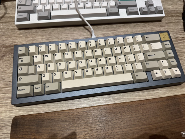

ну і фінальний вигляд з кейкапами nicepbt classic beige. беж мені дуже довподоби, але трохи підбішує велика відстань між кейкапами тут, мало не по два міліметри
непорядок. можливо заміню, якщо не перестану звертати увагу. хоча звучання пбт капів вкупі з яскравими лонгпол світчами на пом плейті доставляє, одне гарно доповнює інше, балансує збірку. не гмк єдиним тащємто:

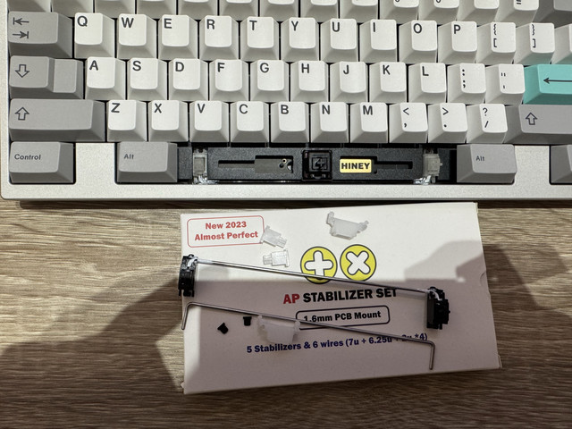

ловіть прикол про модні преміальні стаби, в даному випадку TX AP.
накинув же я на глейр сет кейкапів гмк модерн дольч лайт, який нещодавно придбав (викладав фотку трохи вище), але накинути то накинув, полюбовався як гарно виглядає, й одразу не звернув уваги, що щось сталось зі звуком пробілу: під великий палець правої руки ще нічого, а під великий палець лівої вже просто срань (коли друкую українською натискаю пробіл лівою рукою, а коли англійською - правою). десь в цей же час, але трохи раніше, я експериментував з випаюванням-запаюванням різних світчів і пружин туди під пробіл (спойлер - нічого краще блеків я не знайшов), і тому, коли цей трабл зі звуком і виявив, подумав, що потім розберусь, адже міг десь накосячити і непомітіти. згодом перебирав інші клавіатури (запаяв же оце білд на айроні165) і глейром якийсь час не користувався. але це моя найулюбленіша клавіатура, тому повернення до неї було лише питанням часу.
і ось почав я розбиратись з цим пробілом. треба зазначити, що у глейра з чері блеками на халф алю плейті (та і з іншими плейтами також) просто фантастичний звук пробілу, жоден конфіг з тих, що мені доводилось збирати чи чути, і близько не підбирається до того наскільки це крутий і потужний звук, якщо все рівно стоїть і правильно змащено. і аж тут така халепа. почав з перемазування стабів: перемазав XHT-BDZ, стало покраще, але все одно не то, перемазав крайтокс 205 - зовсім фігня, замінив скобу (хоча перевірив - рівна), замінив хаузінги стабу, ще раз перемазав, про всяк випадок порівняв світч в пцб, бо, коли запаював, десь на 0.5мм, здається не дотиснув його до кінця, там такий плейт, що це дозволяє. але нічого не допомогло. тут треба зауважити ще раз, що для того, щоб розібрати глейр треба розкрутити 16 гвинтів: 8 корпусних і ще 8, якими плейт прикручується до верхньої рамки
а повноцінно перевірити чи норм чи не норм звучить, можна було лише зібравши назад, спросто на пцб повноцінно не вдавалось розчути (я намагався), тому всі ці маніпуляції зайняли доволі довго.
і тут мене осінило, що у гмк ж бувають і криві пробіли
а сет я купив хоч і новий, але не останніх років виробництва. викинув пакувальну плівку, на якій це було вказано, але, якщо нічого не плутаю, 21 рік виробництва. в той час проблема з кривими пробілами у гмк ніби як вже була вирішена, але, видно, не до кінця. після цього нарешті, я спробував інший пробіл (так так, це треба було зробити набагато раніше) і звук одразу став майже норм, тим самим остаточно підтвердивши, що проблема була в самому кейкапі, а не в стабах чи чомусь ще.
постало питання, "а що ж з цим робити?" адже пробіл замінити ніяк не вийде. згадав, що у мене лежить ніколи неюзаний 7ю стаб з сету durock v2 nightwalker:
знову розібрав і зібрав назад клаву, замінивши стаб на змащений 205 (хаузінг + стем) + XHT-BDZ (скоба) - о диво, фантастичний звук пробілу повернувся, в якому місці його не натискай
навіть з трохи кривуватим кейкапом. отака історія.
можливо, блексаймон дійсно правий і все, що дорожче чері стабів за 5 баксів це гроші на вітер? може бути, може бути.
- спойлер
