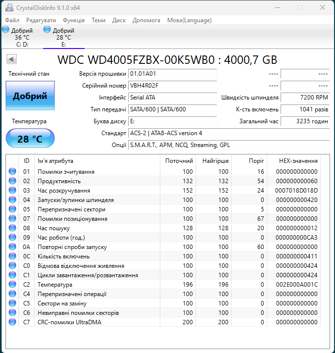

PbIGUK
Доброго дня панство. Я так розумію мій старенький HDD захотів на пенсію, чи можна щось зробити
- Вложения
Caesar
- Откуда: Горішні Плавні - Одеса
PbIGUK, ще ні. Скрін краще зробіть новий, після зміни одиниць у "Функція" - "Додаткові можливості" - "HEX-значення" ("Сервис" - "Дополнительно" - "RAW-значения") на "10 [DEC] - 2byte" - вигляд таблиці стане легшим для розуміння.

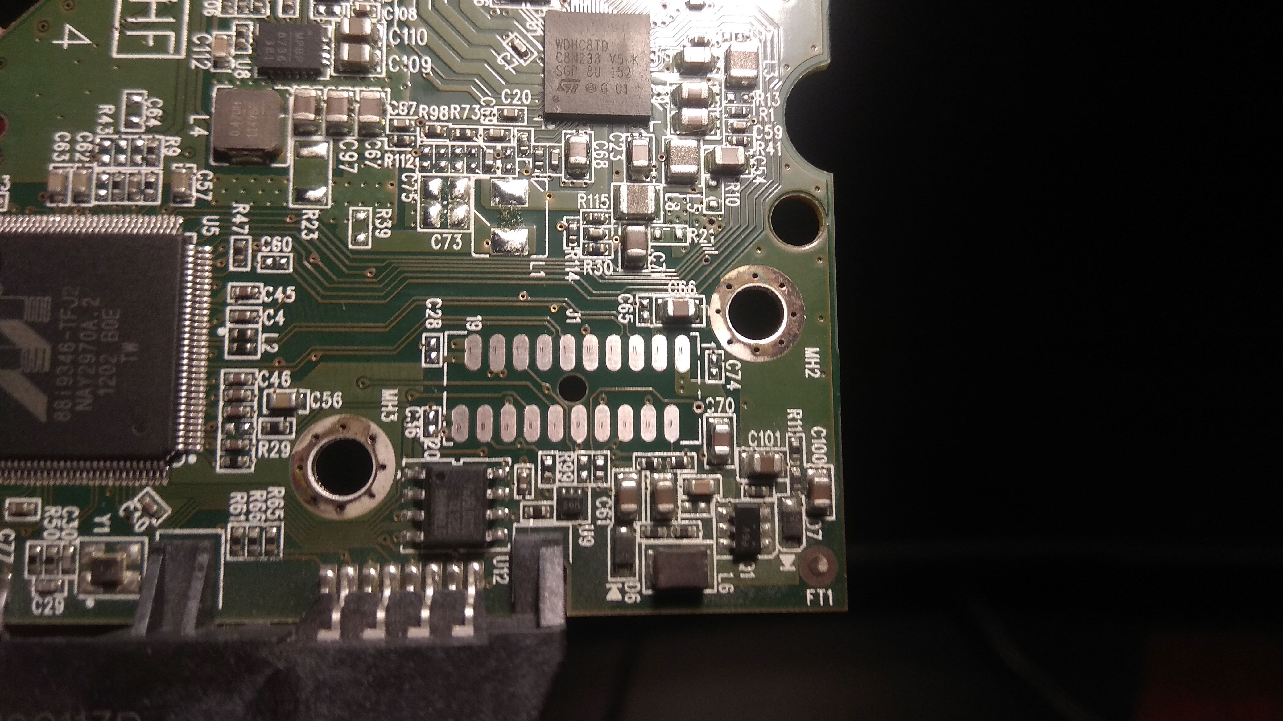

Користуватись диском поки не варто. Витягти диск, викрутка "зірочка" T3-T6, зняти плату, перевірити стан контактів, два ряди на внутрішньому боці. Почистити до світлого блиску, якщо потемнішали - гумка (ластик), пензликом прибрати сміття, і протерти спиртом або бензином "галоша".
PbIGUK
Caesar: ↑ 03.01.2024 20:58 PbIGUK, ще ні. Скрін краще зробіть новий, після зміни одиниць у "Функція" - "Додаткові можливості" - "HEX-значення" ("Сервис" - "Дополнительно" - "RAW-значения") на "10 [DEC] - 2byte" - вигляд таблиці стане легшим для розуміння.
- Вложения
- Як сказали, так і зробив.
Caesar
PbIGUK, "Як сказали, так і зробив." - чистку контактів теж?
Тут це критично необхідно! Бо саме їх забруднення (окислювання) приводить до помилок читання 01 і запису C8 секторів, обидва не скидаються; а самі сектори маркуються як непевні (кандидати) C5 і невиправні C6, перший точно може як рости, так і падати, другий не завжди. Далі, після чистки, нових помилок не буде ще стільки ж років, користуватись диском можна без побоювань. Одразу можливі підгальмовування, не звертайте уваги, це виправлення, з часом пройдуть.
PbIGUK
Caesar: ↑ 05.01.2024 11:30 PbIGUK, "Як сказали, так і зробив." - чистку контактів теж?
Caesar
PbIGUK,
Якщо є можливість зняти всю інформацію з цього диску на інші носії, зробіть повне (поглиблене, не швидке) форматування - займе кілька годин, допоможе скинути помилки C5 і C6, і диск працюватиме без затримок. Краще не засобами Windows.
Якщо ні, то всі чотири атрибути можуть одразу або за кілька днів трохи зрости, якщо ще не всі старі помилки було виявлено і оброблено. Нових точно вже не буде.
Сектори із C5 записані нормально, їх диск виправляє сам, коли дійде черга, а це може бути не швидко або й ніколи.
Сектори із C6 записані погано через окислення, їх (та файли, яким вони можуть належати) ви чи диск виправити вже не можете, лише стерти глибоким форматом - можливі помилки при відкритті чи копіюванні деяких файлів, з останніх записаних, варто перевірити. Інших ушкоджень не буде.
