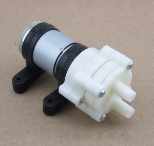

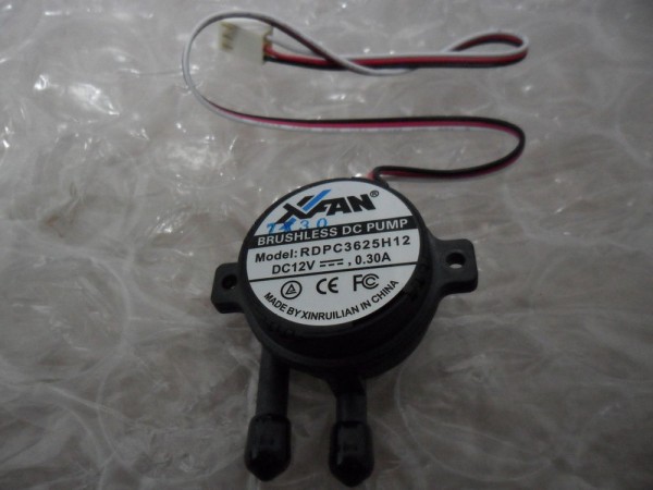

Вечером покажу свои наработки. Как ты реализовал охлаждение на хетсинке ? Я пробовал создать крышку из оргстекла , которая покроет всю площадь хетсинка, но из-за малых размеров высоты в нее практически нереально воткнуть фитинги. Ну разве с внутренним диаметром 2 мм. Помпы есть две , одна совсем не мини :) Вторая очень даже мини.
