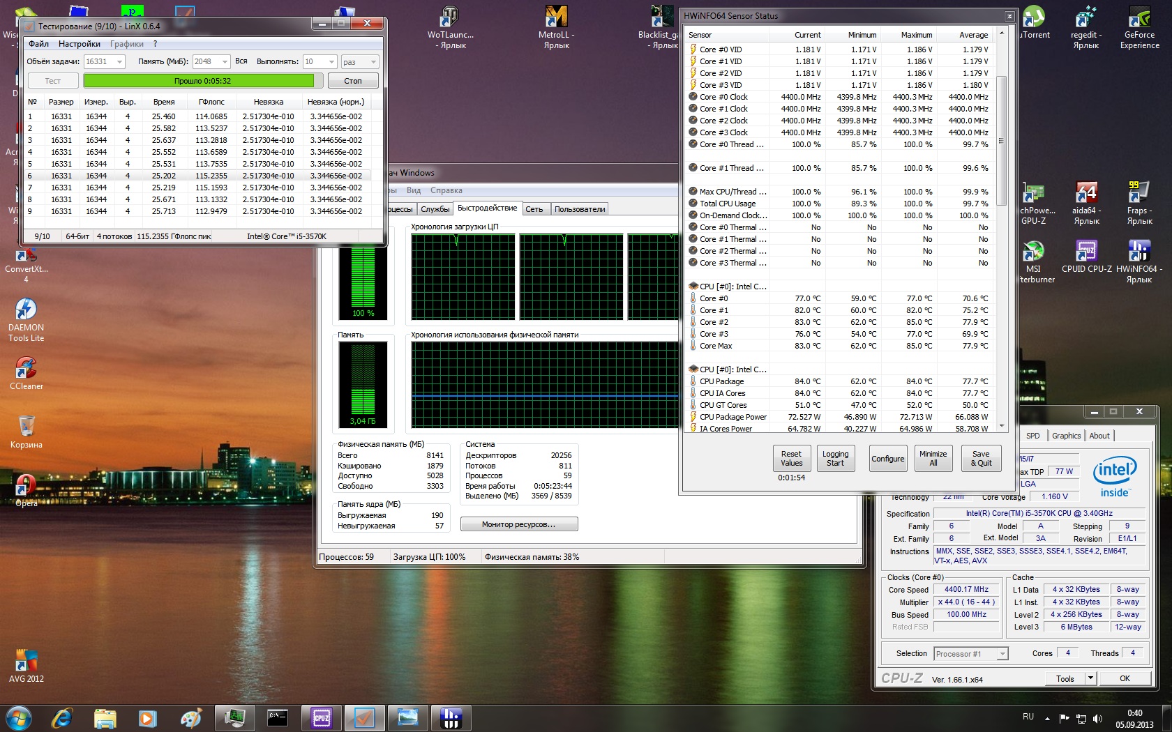

А результат не очень , для 8 потоков, у i5 3570K куда интереснее

dav2
Результат ?
У него проц на 200 мгц быстрее и на 10 градусов холоднее, это "не очень" ? :laugh:

Jumper007:dav2
Результат ?
Это называется "смотрел в книгу и видел фигу" , а то что результат с учетом частоты на 200 Мгг больше, и потоков в два раза больше ниже, это класно :super:
только избавтье от бреда, типа прога заточена под i5 3570K :lol:
По поводу температуры, проц не скальпирован, и термопаста из комплекта кулера, и кулер DeepCool Ice Wind Pro, уверен если заменить на STG-2 температура будет на 10 гр ниже. :super:

dav2
Linx это не бенчмарк, это прогреватель и тест стабильности. Если все же хотите им мериться то учитывайте частоту и тайминги оперативной памяти, это не слабо влияет на результат.
