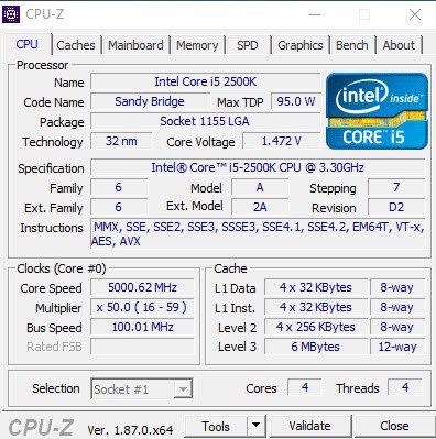

поставил 5.0гц
в биосе 1.38
включаю стресс тест в аиде
сpu-z - 1.37
aida - 1.368
HWinfo 1.44
4.8 едет вообще на 1.27
Отправлено спустя 18 минут 5 секунд:
кстати гнал на этой же плате 2600к и хвинфо дает одинаковую напругу с цпу-з
в биосе 1.38
сpu-z - 1.37
aida - 1.368
HWinfo 1.44
