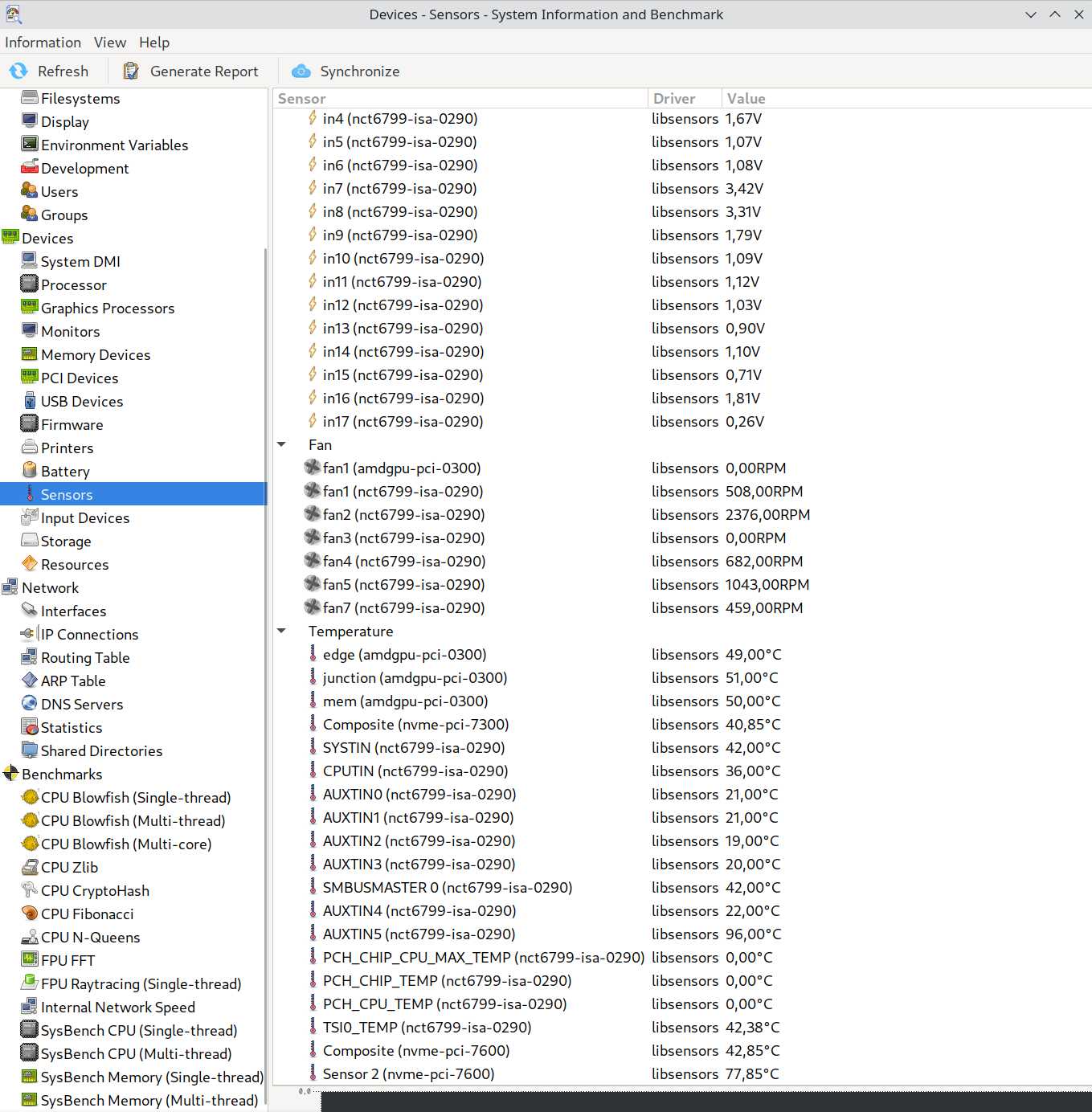

Чим користуєтесь для моніторингу споживання/температур десктопа? Я розумію що hwinfo64 не буде, але хоча б частина функціоналу? Плата B650
Я от вставив два NVMe ссд в слоти чипсета, а не проца - на одному OC, на другому файли. Перелогінився в вінду, зайшов в hwinfo64 що глянути дещо, і помітив температуру чипсета за 70 градусів. Де можна таке подивитись під лінуксом? Mint 22

Piter Cantrope
hardinfo2 + sensors, якщо дуже цікаво. в іграшках - mangohud. налаштування профілів по споживанню - corectrl, відяха - amdgpu top
Piter Cantrope
Аватара пользователя
Откуда: Калуш
Сообщение
artko
найс! hardinfo2 - саме те, що треба. дуже дякую
