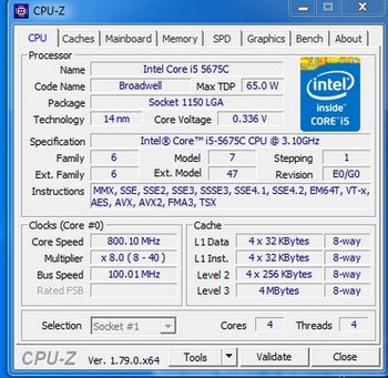

waryag - ЦП 4-5 серий сами в простое сбрасывают частоту и вольтаж, если в биос всё для ЦП на дефолте и режим энергопотребления в вин стоит "сбалансированный".
Хасвелл в простое минимально около 800 МГц / 0.800 V, а Бродвелл вообще по показаниям CPU-Z может 800 МГц / 0.400 V в зависимости от МП.
- спойлер
- 4790К на 800 МГц / 0.770 V 5675С на 800 МГц / 0.340 V
