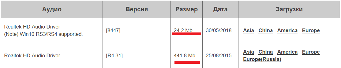

обновил драйвера на звук Realtek с сайта мамки с пометкой (Win10 RS3\RS4) v. 8447
искал привычный значок в трее , но оказалось что Realtek перенес весь интерфейс в метро среду в последних дровишках

смотри под спойлером - вышеMessiaH:что за метро среда
старая версия обычно - находиться в :MessiaH:у меня тоже нет в последней версии трея
- спойлер
- спойлер

это другой драйвер (его выкладывают, на сайтах загрузки и поддержки материнских плат - вендоры материнских плат, а realtek audio console он подтягивает из магазина виндовс ), вот на картинко внизу обычный, а выше легковесныйMessiaH: А как найти эти настройки

размер драйвера какой ?MessiaH:сейчас удалил все дрова реалтека, установил скачанный с сайта реалтек последний драйвер, версия 6.01.8186, нет значка реалтека

0009-64bit_Win7_Win8_Win81_Win10_R282.exe 258227кбSergey771:размер драйвера какой ?
