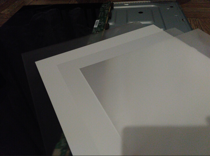

На безрамках вона присутня в тому ж вигляді?snapdragon999:В том то и дело что это часть корпуса и все такие рукожопы да. Кто не верит, разберите до матрицы и включите ее и увидите не 1 засвета.
Із розумінням конструктиву рамочних моделей Ютуб допоміг. Власне, рамочка "підложки" із підсвіткою, зверху матриця і рамка по периметру, що все це тримає в купі. Потім вся ця конструкція прикручується до корпусу.

На счет безрамочных не скажу ,а вот там где рамка прикручивается ,то из за рамки этой траблы ,что она давит на элементы матрицы по периметру ,по крайней мере на том что я разбирал самсунге ,без той рамки чистый черный экран ,на самой матрице ,когда ей ничего не мешает .tetadoari:На безрамках вона присутня в тому ж вигляді?snapdragon999:В том то и дело что это часть корпуса и все такие рукожопы да. Кто не верит, разберите до матрицы и включите ее и увидите не 1 засвета.

Не советую, я залез ценой матрицы за 4500 грн, первый раз прошло удачно, но черт дернул еще раз попробовать убрать засветы и вот теперь со смартфона переписываюсь)) Но я точно теперь знаю, что сама матрица без засветов, то ее что-то давит.Остался у разбитого корыта в раздумьях, что ж брать теперь, засветы меня раздражают, не могу смириться. 7 лет смотрел фильмы на lg flatron w2253v был как монитор и телик и не знал с ним проблем, а сейчас одно фуфло какое то толкают, при чем за не малые деньги.tetadoari:Шкода. Дякую.snapdragon999:На счет безрамочных не скажу ,а вот там где рамка прикручивается ,то из за рамки этой траблы ,что она давит на элементы матрицы по периметру ,по крайней мере на том что я разбирал самсунге ,без той рамки чистый черный экран ,на самой матрице ,когда ей ничего не мешает .

snapdragon999, а перший раз вдало - це що змінилось? І що робили то взагалі? Невже реально там щось самому скумекати?
Я б ніколи не поліз

Damien256:snapdragon999, а перший раз вдало - це що змінилось? І що робили то взагалі? Невже реально там щось самому скумекати?
Я б ніколи не поліз
Да там кумекать нечего, просто открутил рамку по периметру и включил голую матрицу, нормальный темный цвет без засветов, потом пытался выставить рамку чтоб она не давила, подкладывал паролон, изоленту и вдруг раздался хруст стекла, кончик, уголок матрицы треснул об рамку,видно не правильно стала. Так что лазить бесполезно, там уже ничего практически не сделаешь, единственное можно прость болты ослабить попробовать, если таковые имеются на рамке, которая к матрице прикручивается.Сперва пошли вертикальные полосы, а чуть позже крах всей матрицы и пятно.

Засвіти через те, що матриця стискається ... ем... як то правильно... по товщині, чи з боків, чи як?

У меня было сверху, когда придавливаешь на матрицу, появляется пятно в углу, засвет, убираешь, нормально все. То есть при давлении на матрицу по периметру сверху. Коричневые это шлейфы матрицы, вот когда рамку сверху надеваешь и прикручиваешь ,то появляется засветы из за нажатия.Damien256:Засвіти через те, що матриця стискається ... ем... як то правильно... по товщині, чи з боків, чи як?

Мав на увазі напрямок стиснення: 1 чи 2?

какая сила конкретно действует трудно понять, но при любом нажатии сверху, точно засветы происходят, вариант 1, особенно где нет пластикового ободка, где матрица голая, это только с 1 стороны где шлейфы, там они наиболее выражены.Все как говорится, гейм овер.Больше гнусмас не возьму.Damien256:Мав на увазі напрямок стиснення: 1 чи 2?

Ну я б може спробував якось з одним кутовим засвітом поборотися. Хіба спробувати трохи відпустити в одному кутку. Якщо раптом почне сильно муляти.snapdragon999:Не советую, я залез ценой матрицы за 4500 грн, первый раз прошло удачно, но черт дернул еще раз попробовать убрать засветы и вот теперь со смартфона переписываюсь)) Но я точно теперь знаю, что сама матрица без засветов, то ее что-то давит.
Але що цікаво, на безрамочній частині видимих оком засвітів нема, а в нижньому кутку де рамка та вся електроніка ззаду - є.
Алеж із підсвіткою вмикав?snapdragon999:Да там кумекать нечего, просто открутил рамку по периметру и включил голую матрицу, нормальный темный цвет без засветов
А де взагалі розташована підствіка зазвичай? По боках чи згори та знизу?

tetadoari:Ну я б може спробував якось з одним кутовим засвітом поборотися. Хіба спробувати трохи відпустити в одному кутку. Якщо раптом почне сильно муляти.snapdragon999:Не советую, я залез ценой матрицы за 4500 грн, первый раз прошло удачно, но черт дернул еще раз попробовать убрать засветы и вот теперь со смартфона переписываюсь)) Но я точно теперь знаю, что сама матрица без засветов, то ее что-то давит.
подсветка находится сверху матрицы ,светодиоды идут по периметру .Можно попробовать ,просто ослабить винтики ,но не снимать рамку ,их 4 штуки и они только с 1 стороны прикручиваются .Это если мы говорим про 390 самыч
