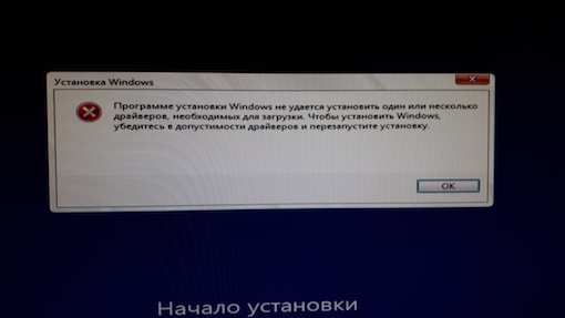

Htamm9876
Доброго времени суток.
У меня возникла следующая проблема, после неудачных попыток настроить вин 7 на новой машине. Решил установить вин 10 pro 64.
При самом начале установки вылетает сообщение об отсутствии необходимых драйверов.
Я пробывал:
1. Разные флешки и гнёзда
2. Разные сборки
3.Образ записывал с помощью Ultra Ico
4.Через командную строку запускал DiskPart и проводил очистку диска
5. Выставлял в BIOS первоочередным загрузку с флешки
6. Установки BIOS сбрасывал на заводские.
7. Во время установки в приводе стоял диск для мат. платы
Подскажите что я делаю не так, может установки в биосенсор надо иначе настроить или дополнительно в образ что-то прописать.
Я пробывал:
2. Разные сборки

Htamm9876
Поставте флешку з віндою в USB 2.0.

Какая материнка?
Htamm9876
Тоже самое, сейчас в BIOS заводские настройки и он с флешки запускается автоматически
Отправлено спустя 2 минуты 19 секунд:
ASUS Rog Strix Z370-G Gaming
Проц i7-8700k
Вин 7 не дружит не стем не с другим вот и приходится с 10 ой возится.
Проц i7-8700k

Сборку jinn пробовали?Htamm9876:Тоже самое, сейчас в BIOS заводские настройки и он с флешки запускается автоматически

Пробовал чистоган и сборки ovgorskiy
Отправлено спустя 3 минуты 24 секунды:
Хотел бы найти сборку где дрова на SSD m.2 интегрированы у меня Samsung 960 evo на 250 Гб.
И где всё лишнее отключено, что мешает нормальной жизни)

Htamm9876
який режим стоїть в sata configuration вкладка advanced? була схожа проблема при встановленні він 7 дальше не ставиться і вінта не бачить, поміняв режим і запрацювало

У меня в вкладке advanced нет sata configuration есть Onboard Devices configuration там для режима М. 2 стоит авто

так же надо следить,что бы загрузочная флешка стояла в просто Disk 2.0,а не в UEFI DISK

Попробуйте другой программой образа на флешку закатать. У меня с ультраисо бывали косяки. Как вариант руфус+чистая вин10.
Htamm9876
А если сама флешка с интерфейсом USB 3 ? Это может влиять?

Ставил недавно 10-ку на новый ноут и были аналогичные бока. Руфус помог подтвеждаюNeroon:Попробуйте другой программой образа на флешку закатать. У меня с ультраисо бывали косяки. Как вариант руфус+чистая вин10.

Недавно у знакомого была такая же проблема: установка win7 зависала, а при установке win10 выводило это сообщение. Как оказалось, умер винчестер.

Попробовал сборку jinn (это сборка для сисадминов, чтобы запускать ПК с флешки)
Оказалось что на HDD у меня недобитый вин 7 был. хотя не понятно как это могло повлиять тк у меня и SSD есть.
Сбросил все настройки в биосенсор на заводские. в конечном итоге пошла установка с этой сборки.
Посмотрю что будет дальше).
А так спасибо всем)
А так спасибо всем)

Для М.2 нужно подсунуть дрова . На самсунге они выложены ехе-шником. Я качал в другом месте
