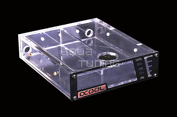

Здравствуйте. Как можно прочистить/промыть радиатор от накипи и всякой внутренней наросли? (употребляю "наросль" т.к. не знаю что там внутри - глаз не влазит
, но что-то ж должно быть). В своё время чистил резервуар типа такого
- спойлер
zaza13
Farissej
Я как то пробовал горячей водой из бойлера, набирал(заполнял примерно на половину) и болтал его - выходило куча разных хлопьев. И так раз 10 примерно.
Перед тем, правда, пару часов с теплой водой и лимонкой помпа гоняла контур вышло меньше чем после горячей воды.
