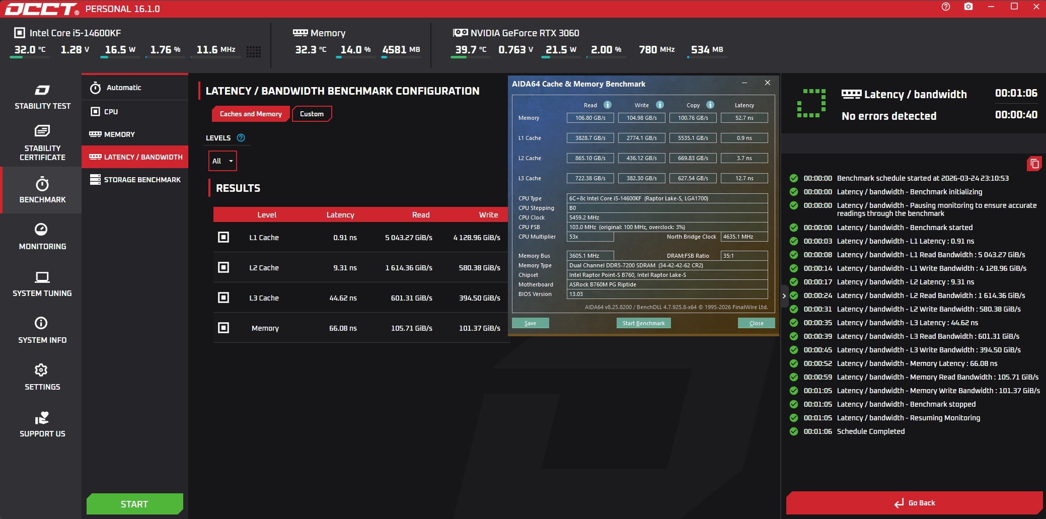

Хтось знає як перевірити яка стоїть частота Infinity Fabric на лінуксі? В системі. В біосі виставив вручну режим 1:1, але я не впевнений чи застосовує його материнка в самій ос
Підняття частоти до 3666 (чи 3600? погано записав на листочку) 17-17-18-15-38 підтвердило слова про те, що погані налаштування зменшують продуктивність. 3533 ще норм (82 фпс в хітмані проти 81 на 3466), але далі вже треба ще щось міняти
VladimirV
В ОССТ раніше не робив тест latency
Щось AIDA та OCCT зовсім різні затримки показує :dontknow:
https://i.ibb.co/7MFyqJV/LAT.jpg
