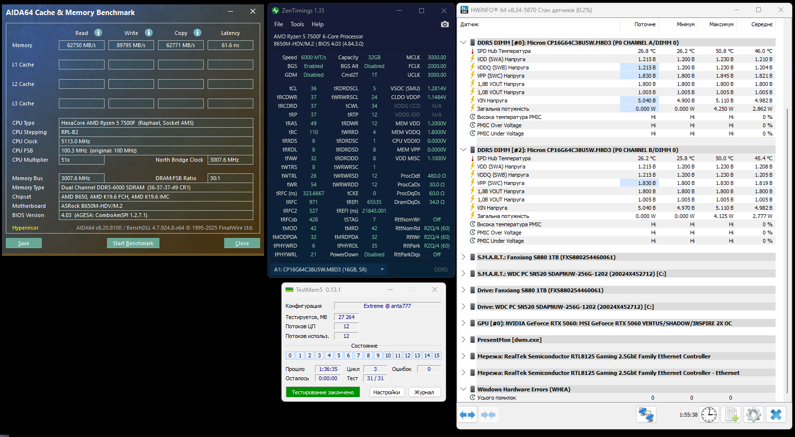

e1zy
Звідки: Львів
розігнав оперативку, всі тести проходить, а от включається не з 1 разу і довго стартує
як це фіксити? материнка ASRock B650M-HDV/M.2
на msi якось було краще...

e1zy: 23.01.2026 17:44включається не з 1 разу і довго стартує
як це фіксити?
Включання з першого разу - імовірно лише іншим біосом пофікситься
Довгий старт - можливо memory context restore не включений
e1zy
Звідки: Львів
увімкнено

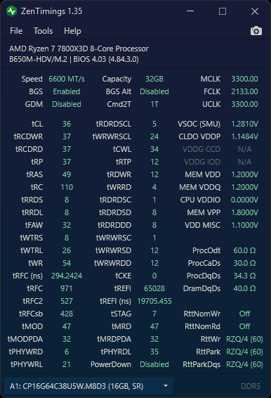

e1zy
Звідки: Львів
Crucial 32 GB (2x16GB) DDR5 6400 MHz Pro White (CP2K16G64C38U5W) Micron D-Die

AndP
Звідки: Kyiv
e1zy
да вы батенька, безстрашный. :rolleyes: 3д проц, да еще и на АсРоке, да еще СОК под 1,3 Вольта. Однако.
e1zy
Звідки: Львів
AndP: 28.01.2026 15:07 e1zy
да вы батенька, безстрашный. :rolleyes: 3д проц, да еще и на АсРоке, да еще с с СОК под 1,3 Вольта. Однако.
какой ставить? :-/

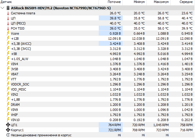

AndP
Звідки: Kyiv
Советую обратить внимание на показатель СОК в ХВИнфо. Все доски завышают вольтаж. Думаю там будет 1,30 +
e1zy
Звідки: Львів
AndP: 28.01.2026 15:09 Советую обратить внимание на показатель СОК в ХВИнфо. Все доски завышают вольтаж. Думаю там будет 1,30 +
vddcr_soc 1.296
воно?

В ХВИнфо - ЦП VCORE SOC
e1zy
Звідки: Львів
AndP: 28.01.2026 15:15 В ХВИнфо - ЦП VCORE SOC
Зображення
AndP
Звідки: Kyiv
Оно

тоді краще поставлю 6000mhz, 1.2v буде безпечно?
AndP
Звідки: Kyiv
e1zy: 28.01.2026 15:08
какой ставить? :-/
Желательно 1,1 - 1,2, но вероятность запуска ДДР, уменьшается. Надо искать минимум при котором запустится на желаемые 6600
Відправлено через 4 хвилини 28 секунд:
e1zy: 28.01.2026 15:24
всё надо проверять. У меня при БИОС - 1,20, ХВ показывает 1,26. Сейчас при БИОС 1,15 - показывает 1,20
