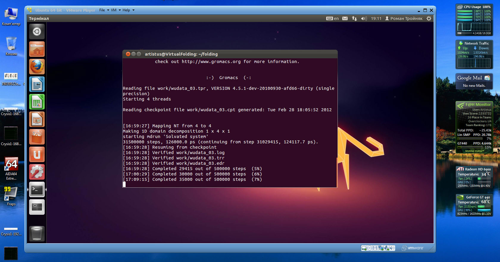

ronemun:тоді тобі тре настроїти (Ctrl+D) мережу VMWare як NAT, перезапусти віртуалку
там буде файл vmnetcfg.exe - він дуже помагає в конфігурації мережі.
Баааалін! Ледве настроїв - ну і через *опу там все мутиться. Сам не пойняв, що зробив по тому мануалу, але слава богу моніториться тепер гаджетом.
Добавлено через 1 минуту 51 секунду:
Не бачу сенсу залишати віндовий SMP-клієнт для фолдинга.
Стираю його геть.
Стираю його геть.
Ну тоді наступний крок - ловля БЖ. Ось готовий скрипт, щоб не виникало проблем зі створенням свого. У властивостях файлу ставиш галочку "виконувати як програму" і запускати при старті системи або в автозапуск його. Клієнт запускати з параметрами -smp 4 -bigadv
Але треба ще відредагувати скрипт під свій системний пароль, це два однакових параметра echo "pass".

Ого! Я теж таке красиве хочу.. А то не подобається мені командний рядок))))
Artistus все робив як Ронемун писав? І як переключитися в граф режим? Чи треба встановлювати іншу лінуху якусь?

ShaggY
Я скачав лінуху 64-бітну з оф сайту Ubuntu і поставив її на віртуалку.
Потім встановив 6-й клієнт по факу на сайті фолдинга (бааалін, невже прийдеться новий ФАК писати? :facepalm: :gigi: )
І розшарив папку (скачало самбу все до неї для розшарювання папок).
Так все робив по налаштуваннях мережі, як радив ronemun. :beer:
Але скрипт для лову БЖ ще не ставив.
Ще одне запитання, колеги.
Як зробити так, щоб по мережі з основного компа моніторити папку ноутбучного віртуального клієнта, яка вже успішно моніториться на самому ноутбуку?

ArtistusArtistus
Оу супер))) я в себе знайшов в загашнику юбунту 10,04))) якось поставлю))
о це так ппд на ноуті!!!!майже як на твоєму 2500к
тобто якщо поставити частоту наута, на стаціонар, то ппд цікаво який буе?...

ShaggY
Зараз на стаціонарі (тільки віртуальна лінукс СМП-шка активна) ППД 22690 ППД (завдання 6098)
На ноуті - теж віртуальна лінукс СМП-шка - 13030 ППД (до 2500К в розгоні далеко, теж завдання 6098, але інші run, clone, gen).
Пробував на ноуті в режимі smp 4 - продкутивність падає на 15%, а ППД - на 25%.
Убунта 10.04 трохи не така (Гном інтерфейс). У мене оце - 11.10. Інтерфейс Юніті (дефолт).

Artistus
Меня температурка на скриншоте немного настораживает, долго он так продержиться?

Artistus:ShaggY
Я про те шо, якщо зрівняти частоти цих проців, і думаю ппд буде відносно рівний.
Я чесно не знаю яка там різниця, але багато чув що десятка меньше глючить. Та і тут писали, що на 11-й трохи менший ппд.
І до речі, і справді тумпература якась високувата.. треба чи підвищувати оберти с\о чи якусь підставку з охолодженням,, або краще і те і те :)

Romanovfastov:Меня температурка на скриншоте немного настораживает, долго он так продержиться?
ShaggY:І до речі, і справді тумпература якась високувата..
Не знаю, хлопці, по ходу для мобільних проців 100 градусів критичні.

для інтелівських проців, особливо мобільних, 78 градусів це не просто норма, це холодно. В мене на стаціонарному 100 (ядро) і так місяцями. Температура ядер нормальна - це на 3 градуса меньше Tjmax, коли включається тротлінг. Для Core i5 670 це 105-3=102 град. Мобільні проци проектуються відразу під вищу температуру (ну і мешьше споживання само собою)
Artistus
якщо ти виходиш в інет через одну точку одночасно двома компами, то значить в тебе же є NAT (в тому пристрої, через який виходиш), або твій провайдер видав тобі кілька ІР-адресів.
Якщо є NAT значить є DHCP, включи його якщо виключений, і тоді не тре NAT у віртуалці, а просто Bridge, Лінукс необхідні мережеві настройки автоматом отримає від DHCP (якщо ти в самому Лінуксі DHCP не виключив), всі 3 компа (ноут, основний і віртуальний) будете в одній мережі, ну і тоді зможеш моніторити віртуалкуз іншого компа

Artistus:
То є так, але як там все інше поживає, наприклад система живлення.
