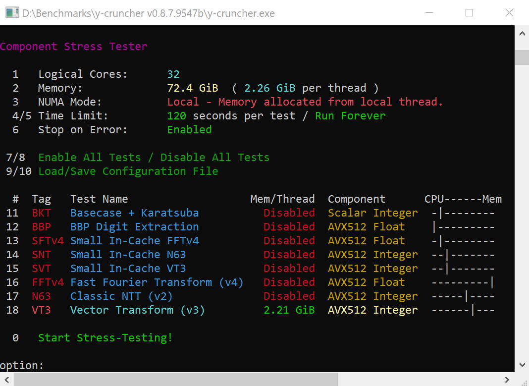

Заповнення пам'яті і фон в ОС може впливати на результат.
Поясню: ви тестуєте з авто-заповненням пам'яті самим тестом. В leif залишається більше пам'яті просто за фактом того що в нього більше пам'яті в абсолютних величинах. Тест заповнює пам'ять до певного рівня (десь 78% від всього об'єму). Відповідно, більше вільної пам'яті залишаєтся для ОС, меньше свопу, краще перформанс.

Моя теорія - для 8 ядерного проца 32гб мало для ефективної роботи стрестесту як бенчмарку.
- спойлер
VT3 - 2.21Gb/thread
Якщо виділити меньше пам'яті - перформанс буде гірше, бо тест змінюється
А тому, перформанс не порівнюваний один до одного

Denvys5
ага, я не досліджував тему, офк, але мені видається це найлогічнішим поясненням розбіжності результатів
