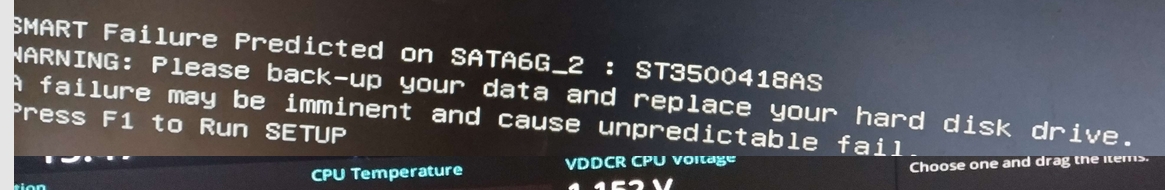

Вже розібрався, діло було не в ссд. В мене ще ніколи не було сучасного компа, методом тику виявив, в біосі треба було вимкнути wait for f1 if error (дивно ерорів наче немає, а не давало запускатись системі), та увімкнути compatibility module configuration. Ніколи не думав що скажу таке, мабуть старий став, але мені вже лінь кожного разу вінду ставити . Після тих маніпуляцій з біосом все запускається ок.

Як це нема, а це що?Kauil: ↑ 10.09.2023 22:21дивно ерорів наче немає

Думав нічого страшного, трохи є перепризначених на хдд. На старій системі то все їхало, не думав що через те.Alex+: ↑ 10.09.2023 22:37Як це нема, а це що?Kauil: ↑ 10.09.2023 22:21дивно ерорів наче немає
