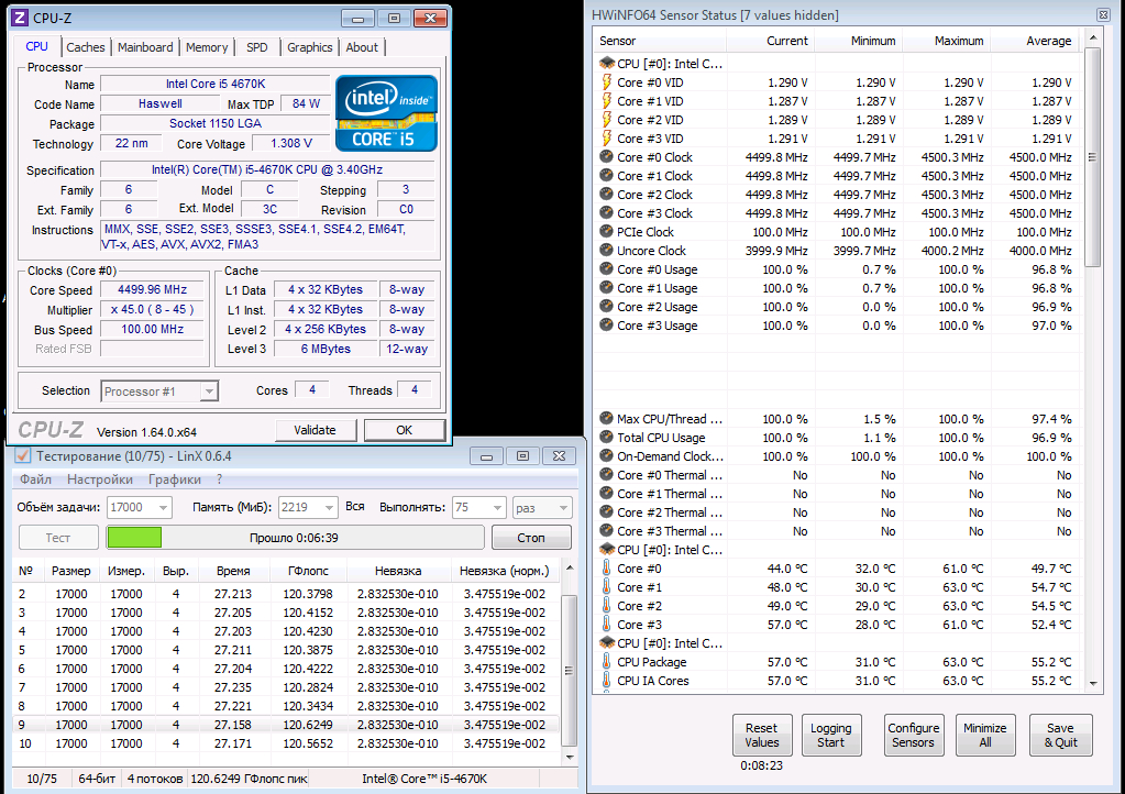

Igorexa
Твой 4670К 4700/1.38в его режим оптимальный с точки зрения напряжений/температуры/производительности
4500 бегает при 1.28в, температуры порядка 63 гр
