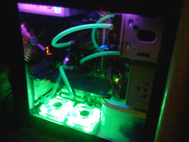

Рустик
И с чего такой вывод?Я собрал, температурные показатели нормальные.Причина?Медь не качественная?Подошва кривая?Если собирал СВО, то должен знать, что водоблоки большую роль не играют.В СВО самое главное это-Радиаторы которые охлаждают жидкость,производительность помпы,диаметр трубок и прямые руки.А производители водоблоков, значительно завышают их стоимость.Или может сплав метала у них другой?Мое мнения,отличаются формой, подсветкой и надписью на водоблоке.
