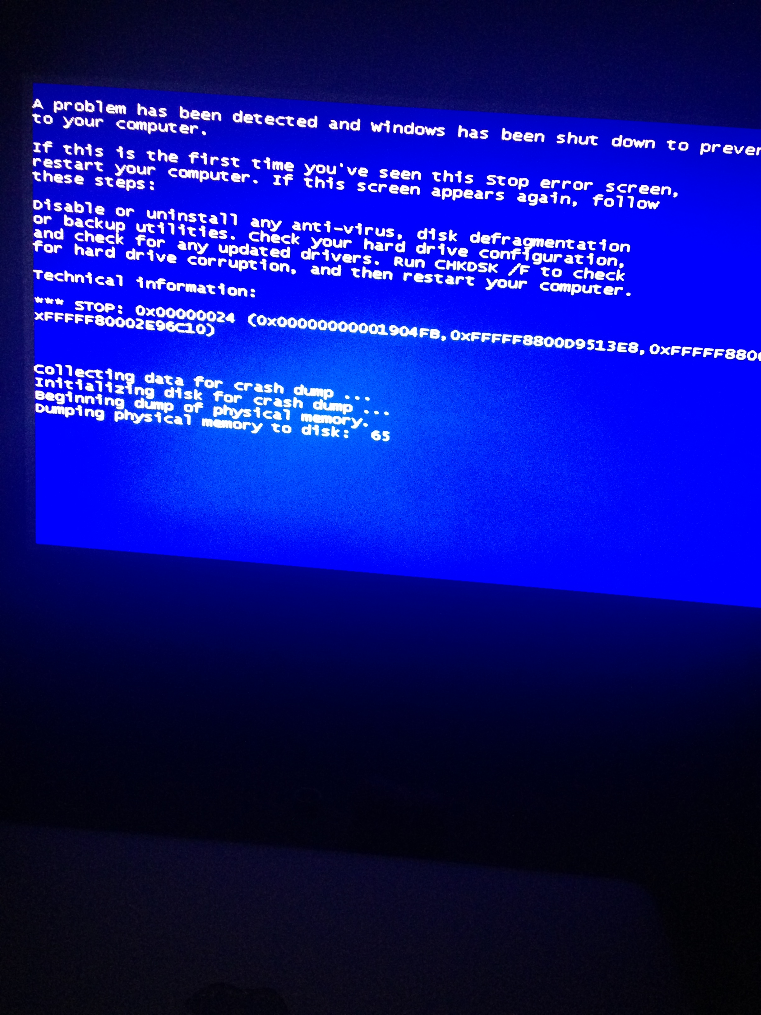

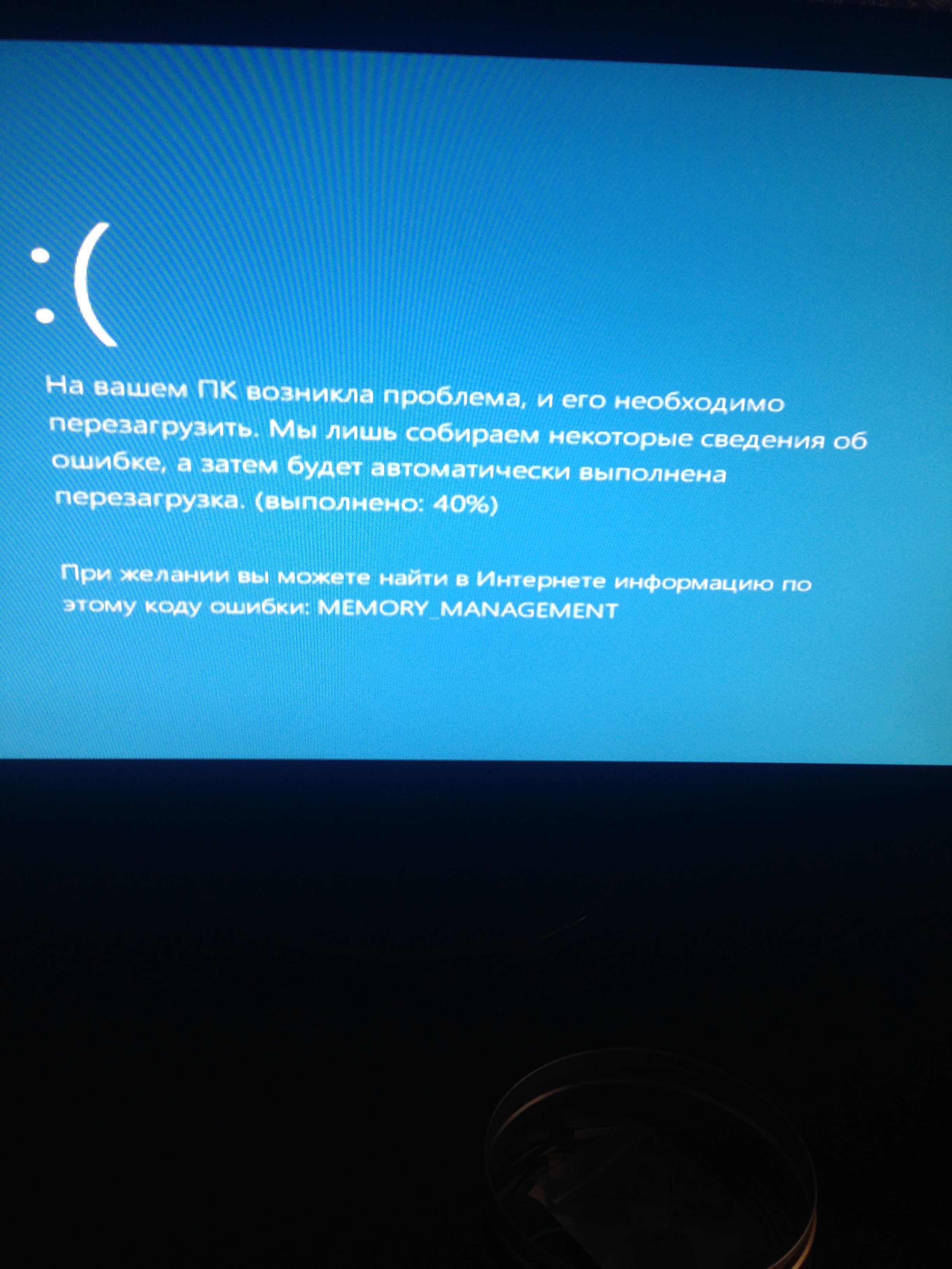

Недавно собрал компьютер: Мать Asus maximus ranger viii, проц core i5 6600k, память corsair vengeance 2666 Мгц и ссд samsung 850 pro под систему.
Из старого осталась система охлаждения, жесткий диск под файлы и видеокарта с блоком питания. Пришел все собрал, в биосе выставил на память профили XMP, ничего не разгонял, и установил с флешки windows 10 pro лицензию. Образ на флешку записывал еще когда обновлял windows 7 официальной утилитой microsoftа.
Проблема в чем. После установки драйверов на мат плату и на ссд, все дрова ставил с диска, система начала с определенными промежутками времени выдавать разные ошибки, скрины во вложениях (последний скрин от windows 7). После танцев с бубном (проверка процессора на наличие погнутых ножек, установка драйверов с сайта а не с диска, удаление утилит идущих в комплекте, удаление антивируса, мемтест на 5 проходов, sfc /SCANNOW) и двух переустановок 10 винды, было принято решение установить семерку. После установки семерки система работала стабильно, часа полтора. Был вылет без всяких ошибок на рабочий стол из CS GO, но это мелочи. Но часа через два вновь бсод 0х00000024, почитал пишут что-то с диском не так. Еще проблема xmp профили на память ставились только если память стояла не в тех слотах, которые рекомендует производитель (это А1 В1) если ставить в рекомендованные А2В2 система уходила в вечную попытку запуститься c пост кодом 41, пока я не нажал кнопочку МЕМ ок. Сейчас проверяю диски системными утилитами windows 7 на наличие ошибок.
Жду предложений откуда копать, и куда рыть.
Вкладення
madman
Звідки: Южный Парк Штат Колорадо
proxor02
Очень похоже, что память балуется. Мать по умолчанию, без включения XMP, какие частоты памяти ставит? Пробовал тестить на частоте 2133? :spy:
shatun
Звідки: Запорожская глухомань
proxor02:...Пришел все собрал, в биосе выставил на память профили XMP, ничего не разгонял...
Вы заблуждаетесь - XMP и есть разгон пусть и забитый производителем в SPD.
Правда матери от Асус, как правило, нормально на подобное реагируют. Но стоит попробовать убрав XMP и забив параметры менее обещанных на оперативе (2400 Мгц с бо'льшими таймингами).
Собственно madman меня опередил...
