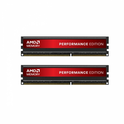

На наших платах работает чисто АМД-шная память?
НУ ДА РАБОТАЕТ НА УРА :super:

На малюнку нормальна стандартна DDR3 пам'ять, що підходить і для АМД, і до Інтела.
А щодо пам'яті "тільки для АМД" - з 11 бітною адресацією, щось я сумніваюсь, що вона запрацює.
Ксеон, як серверний проц мав би тримати, але потрібна ще підтримка в БІОСі.
