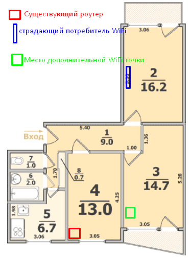

artu_r
- Звідки: Харьков
artu_r:Такс, почитал последние страниц 15 и ещё больше запутался
Короче задача расширить вайфай по квартире 3-ке "чешка". Провайдер Triolan, пакет 100мбит.
Сейчас имеется роутер Mikrotik hap rb951.
Расположение такое:
Клиенты по проводу работают отлично (и это понятно).
А вот вайфай на этом девайсе режется безбожно. В комнате с роутером вайфай выдает 30-35 мбит, а в комнате дальней 2-7 мбит и нестабильное соединение.
Победить эту подрезку я не смог, гуглинг эту проблему подтвержает на многих форумах и решения кроме "этот микротик не для вас вы не умеете его готовить" не находится.
Короче, решил обновиться роутером, вернее не обновиться а расшириться. Нужно 1гбит на портах + 2 диапазона вайфай. (2.4 диапазон засран сильно, на 5 - только одна сеть по близости). Существующий роутер и новый будут соединены проводом и новый роутер будет пока работать в режиме Точка доступа.
Из кандидатов сейчас остановился на
-Asus RT-AC58U (сейчас больше склоняюсь к нему)
-Mikrotik hAP ac2 (вот опять боюсь, что с wifi будет та же петрушка, что и сейчас)
-Keenetic Viva (KN-1910) но блин както не бюджетненько, но отзывы хорошие ... как вариант со временем заменить первый микротик на гигу ...
Как быть?
Короче докладываю
Недавно добрался домой.
Распаковал Кенетик Гига, всунул на место обозначенное зеленым.
Нихрена не настраивал и не разбирался пока - выбрал режим ТД и включил только WiFi 5ггц.
Короче что я могу сказать - офигел
В кухне ради интереса проверил - 45-50 мбит, но там не нужно, т.к. там провод лежит.
На микротике вайфай придушил по мощности до 10дбм. Будет типа гостевого и старых устройств временного пользования (типа киндла, старого ипада и т.п.)
Дальше ради интереса воткнул в десктоп (находится рядом красной пометкой) асусовский юсб свисток N53 (юсб сетевая карта). Короче сейчас быстрее внутри сети работать по воздуху )))
Следующий этап заменить наверное мой старый микротик на гигабитный микротик без вайфая
Очень доволен результатом. Вот это я понимаю "работает из коробки".
