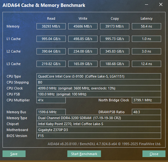

Хто що може сказати про
Micron ddr4 2666MHz
Дата випуску Тиждень 48 / 2023
Розмiр модуля 4 Гб (2 ranks, 8 banks)
Дві чорні плашки, брав рік тому по 3$, дешман конкретний але гонитися до 3333 без проблем, не гріється. Наразі виставив на 3066 з таймінгом 19с, помилок ніяких немає, далі гнати треба напругу піднімати і таймінг, я не маю інфо по них, і ніде немає таких. Thaiphoon burner_v17.4.1.2 не працює на Gigabyte Z370 win25h2 не знаю по них інформації

QFlash: ↑ 19.12.2025 22:59 Хто що може сказати про
Micron ddr4 2666MHz
Цікавить інформація з програми Thaiphoon burner, може у когось працює, можете поділитись?
у вас дуже сильний дибаланс частоти 3066 і таймінгів cl19, боюсь ви зробили гірше ніж на jedec 2666, спробуйте напругу хочаб 1,3 В і таймінги сl16 хочаб

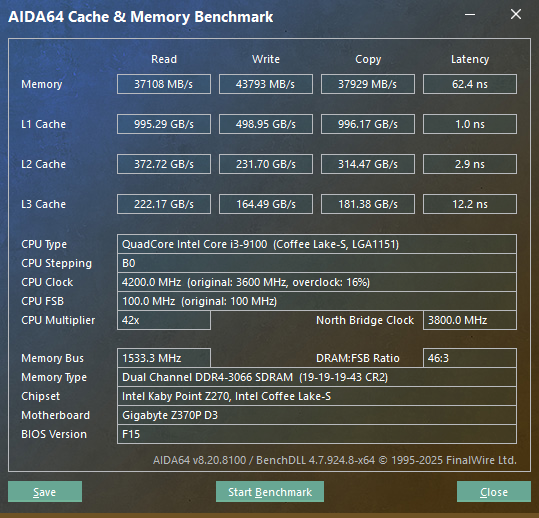

SKYJAKER: ↑ 20.12.2025 10:58у вас дуже сильний дибаланс частоти 3066 і таймінгів cl19, боюсь ви зробили гірше ніж на jedec 2666, спробуйте напругу хочаб 1,3 В і таймінги сl16 хочаб
Дуже дякую за відповідь, ну просто ніколи не гнав память тому питаю. Там буду пробувати. А напруга 1.35 автоматом стоїть на 3066 таймінг 19 19 19 43 як на 2666.
При с16 вже старта немає.

Це HWiNFO таке пише:
Підтримувана модуля таймінг 1333.3 МГц: 19-19-19-43
Підтримувана модуля таймінг 1200.0 МГц: 17-17-17-39
Підтримувана модуля таймінг 1066.7 МГц: 15-15-15-35
Підтримувана модуля таймінг 933.3 МГц: 13-13-13-30
Підтримувана модуля таймінг 800.0 МГц: 11-11-11-26
Підтримувана модуля таймінг 666.7 МГц: 10-10-10-22
А тести показують вищі результати на 3066 ніж на 2666 з одинаковими таймінгами 19 19 19 43.

XXXshadyXXX
Аватара пользователя
Откуда: Украина\Норвегия
Сообщение
Смело ставь cl16-20-20-38 trfc 520(для начала), вольтаж 1.35.

XXXshadyXXX
Якось так поставив 3200 з таймінгами 17 19 19 38 1.356V. Якщо 16с старта немає, точніше скидає частоту на дефолт.
Я думаю і так нормально для такого дешмана за 3$, та і система моя морально застаріла.
