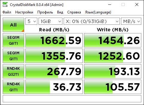

На свіжокупленому WD Blue SN570 на PCIe 2.0x16, через перехідник PCI-E x4 to M.2, CrystalDyskMark показує такі швидкості
тобто в 2 рази менше можливостей диска..
Скажіть будь ласка, чи буде приріст швидкості, якщо поміняти перехідник на PCI-E x16 to M.2, на тому ж PCIe 2.0x16?

Швидше не стане. Обмеження в швидкості не через нестачу ліній, а через версію pcie.

Зрозуміло.
Тоді ще питання: так як на платі є 2 слота PCIе 3.0x16, на одному з яких встановлена відеокарта, але вони ділять з собою ці 16 ліній і зараз відяха працює як на PCIe 2.0, так як версія PCIe зав'язана на процесорі (i7 2600), якщо я все правильно зрозумів.. То якщо я поміняю проц на і7 3770, наприклад і встановлю SSD в другій слот PCIe 3.0, пропускна спроможність відеокарти залишиться така сама як зараз? Тобто PCIe 2.0x16 дорівнює PCIe 3.0x8?
