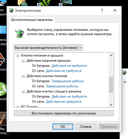

чет нет у меня такого пункта в электропитании "Быстрая загрузка" есть скрин ?
Вадим11
- Откуда: Россия Коми
В планы заходишь- действия при закрытии крышки или нажатии кнопки (вверху слева)- внизу увидишь галочки чтоб изменить в этом окне изменить неизменяемые парам или как-то так... ну и меняешь что хочешь.Voronmetro:qwerty8224
qwerty8224
- Откуда: г. Москва
действия при закрытии крышки потом голубым сверху изменение параметров которые сейчас не доступны и внизу найдешь
Voronmetro
- Откуда: Одесса
Ну у меня похоже этого нет , т.к. отключены сон , гибернация и тд
