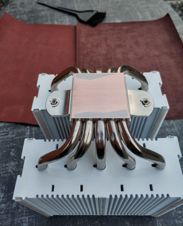

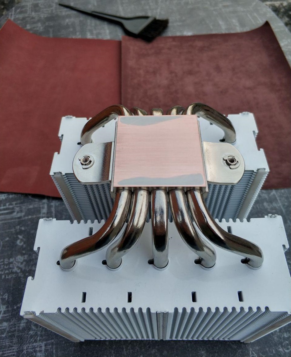

у меня Phanteks PH-TC14PЕ с гораздо более кривым основанием, чем у тебя дарк-рок, пришел - горб посередке и температуры улетали далеко за +94С почти мгновенно
в результате полировки пришлось до меди снять 90% поверхности - проверял штанген-циркулем по-итогу наличие плоскости на просвет перед лампой.
кусок новой столешницы, оставшийся после ремонта кухни, и шкурки водостойкие для автомалярки 1000/1500/2000 зернистости :laugh:
