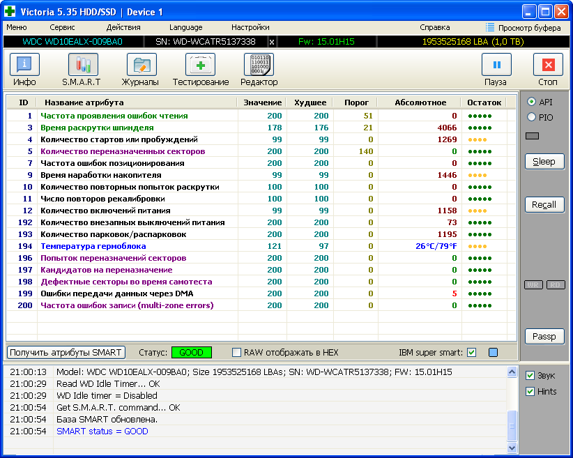

alexander-magnus, схожий випадок, потрапив до мене 4,5 роки з "повільними" (відкладеними) секторами 197 (С5) Current Pending Sector Count = 15, інших помилок не було. Паркування вимкнене, після сканування з Remap цих помилок поменшало, але з'явились інші, 198 (С6) Offline Uncorrectable Sector Count (Uncorrectable Sector Count) =4, 200 (С8) Write Error Rate (MultiZone Error Rate) = 130.
старий скрін 15.04.2017
Більше нічого з ним тоді не робив, закинув у шафу. Тому й помилок через запис з "брудними" контактами в 01 Raw Read Error Rate =0 немає. У січні цього року почистив контакти, і відформатував в XP (там є повне, дуже довге, години на 3-4, а не тільки швидке форматування).
зараз, після 440 годин роботи, заповнений на 330 ГБ
Всі помилки в 197, 198, 200 - скинув. Затримок чи пауз в роботі не спостерігаю, паркування ж вимкнене.
199 (С7) UltraDMA CRC Error Count=5 через старий кабель, викинув одразу, як побачив.

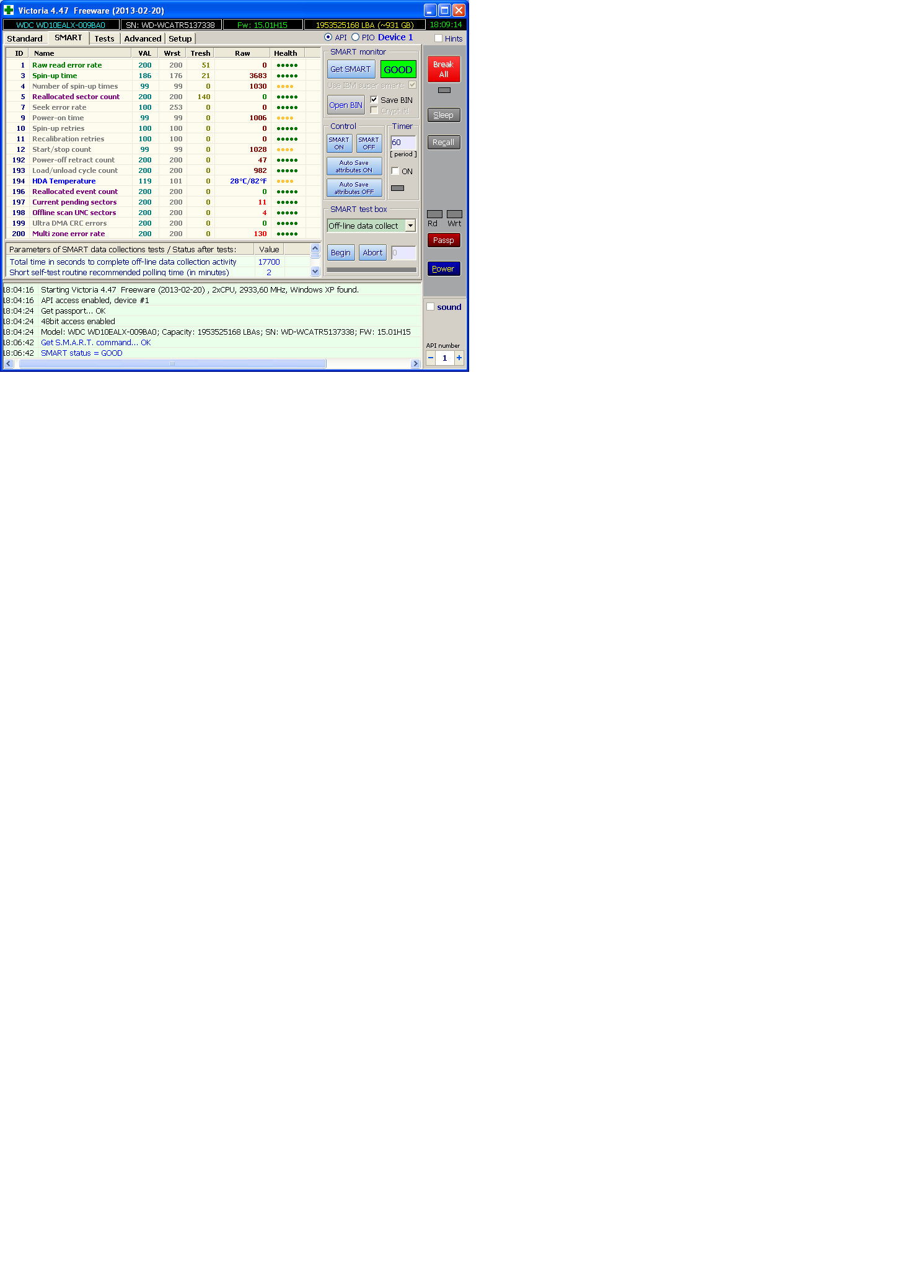

alexander-magnus, порівнюємо старий SMART 28.09 з сьогоднішним 16.10, додалось 253 години роботи, 46 запусків/зупинок (вмикань/вимикань):
ЗображенняЗображення
01 Raw Read Error Rate як був, так і є 3342, оскільки у WD він тільки накопичується і не скидається - головне, не зріс;
200 (С8) Write Error Rate (MultiZone Error Rate) був 275, після запису залишок 14, це на ще вільному місці;
198 (С6) Offline Uncorrectable Sector Count був 241, залишок 4 - не закінчив оффлайн-сканування старих чи знайшов нові, визначити неможливо. Спостерігайте, щоб не зростав.
Тут все добре: дефектів немає, з механікою все гаразд. Чистка контактів, безумовно, подіяла.
