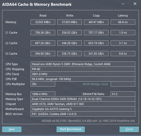

Alex Pepper:Думал, что такая память с чипами Hynix CJR без проблем на 3600 заведётся
Просмотрел за Вас обзоры на Вашу профильную память. В одном на интеле максимум 3600 взяла, в другом 3466 на райзене. Как и моя профильная на аналогичных чипах берет 3466 на моем конфиге. С hynix cjr вроде от gskill рекомендовали недорогие киты, которые хорошие частоты на райзене берут, но точное название я сейчас не вспомню. Норм чипы - не гарантия хорошего разгоне, тут на барахолке продавали патриоты с б-дай, которые 3200 cl16 с трудом брали :D
Tim_wo_Pum
Alex Pepper
Мой кит
Hynix CJR
HX430C15PB3K2/16
Правда ещё за 3700грн в марте :-/
Вчера взял 3600 при 16-19, на B450 (на минуточку))
Долго ковырял, а в итоге просто взял за основу (слизал)) пресет Юрия 1usmus, только напряжения получилось уже свои и поменьше выставить.
здесь. Всё гут

Смотрел я те обзоры. Там в одном, вроде бы, с 7600К тестировали, где память взяла 3600, и дальше разгон ограничил процессор. А второй не помню уже, наверное, упомянутый Вами на Райзене, там уже понятно было, что дело тоже в проце. Я ведь выбирал память уже под ЗЕН2, где обещали переработанный контроллер памяти. И я знал, что гнать там память выше 3600-3733 МГц нету никакого смысла, ибо тогда уже режим шины ИФ будет 2:1. Ну, оказалось, что можно ещё и на 3800 завести с режимом 1:1, но это уже всё от лукавого - разницы в производительности в диапазоне 3600-3800 МГц кот наплакал, и платить за это многаденех без угрызений совести может только богатый буратино. Кстати, эта память запускалась у меня на 3733 Цл 16, система работала нормально, бенчмарк Метро гонял без проблем, но мэм тест находил ошибки.
Tim_wo_Pum
Ну, я грешу пока только на сырой биос под Матиссы. Только что обновил прошивку МП с агесой 1.0.0.3 АВВ, вновь выставил 3600 МГц Цл 16 по калькулятору. Выключил комп часа на пол - включился нормально.

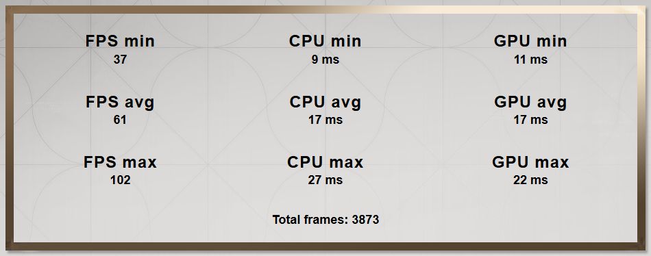

Вот такая картина в играх:
Зображення
Соответственно, в бенче то же самое ... ну и какой либо привязки к зведочкам нет, он просто берет и меняет в какой-то момент ядро ... нагрев может? т.к. в играх он ведет себя по другому, в них он не перебрасывает ядра ...

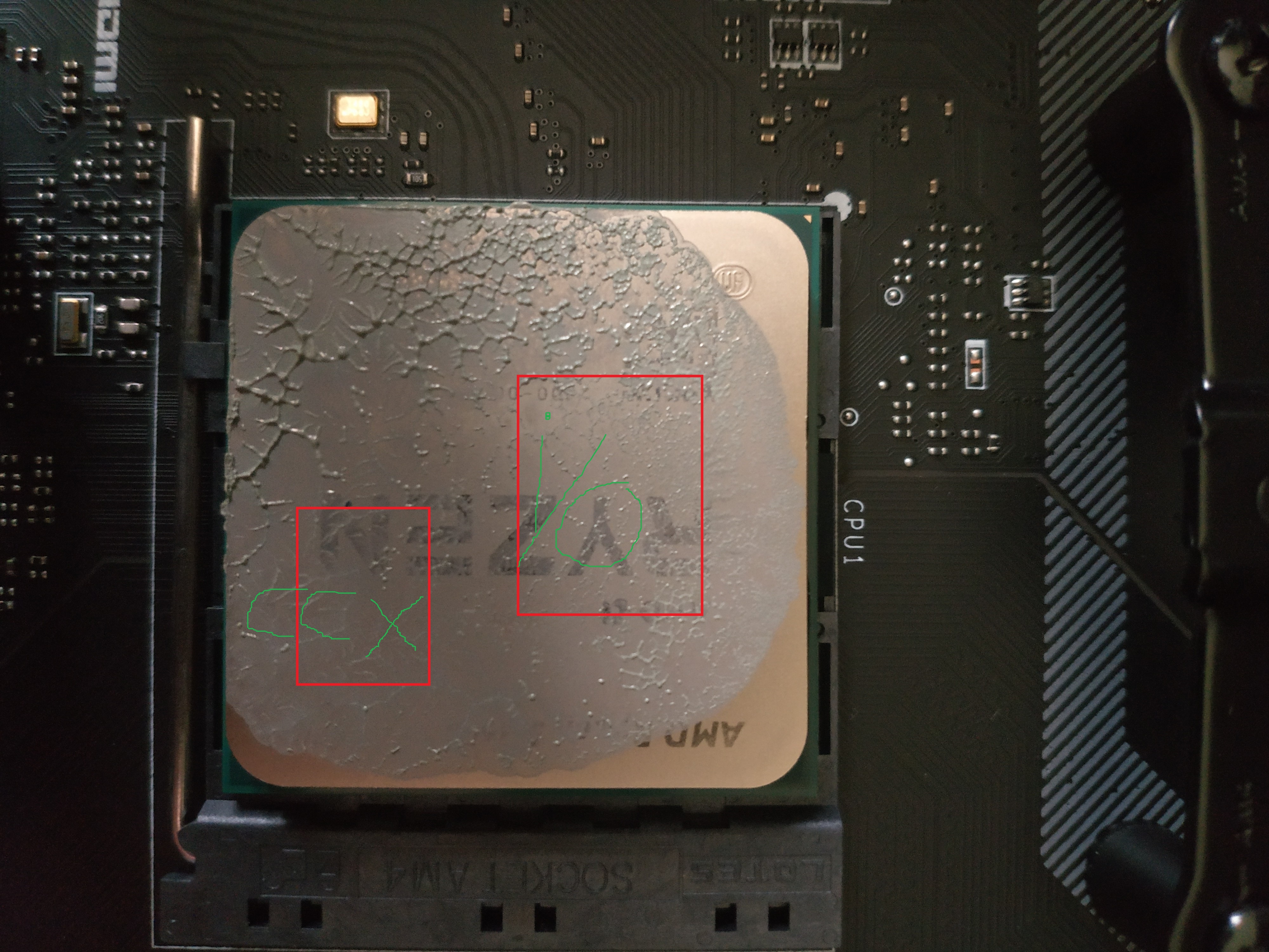

Интереса ради, решил проверить теорию с тем, что Райзену пофиг на мой Dark Rock Pro 4
Выставил на бесшумные 700 оборотов (~ 40%) на постоянку и ... процу реально пофигу, поведение 1 в 1 как и с 100% ...
Он тупо на своей волне почти сразу забустился до 85 градусов и там остановился выдавая ровно ту же производительность ...
Пришлось снимать и смотреть что я там наподключал, т.к первая мысль, что контакта с процом вообще нет, но вроде терпимо, я думаю не до такой же прям степени что бы игнорить охлаждение полность :spy:
Зображення
Зображення
Кагоче, я не знаю :)
anatolikostis
Звідки: EAST
bebebeua

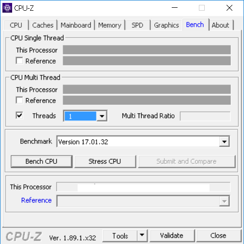

у тебя основание пятака кулера неровное: контакт должен быть по всей крышке, но если тебе интересно, где именно под крышкой кристаллы, я нарисовал по-быстрому на твоем рисунке
а то у людей и выше 4200 взлетает на auto(поверим на слово), а у меня он рожден ползать?
в cpu-z можешь запустить с вкладки bench тест и выбрать 1 поток
bebebeua
anatolikostis
Пробую перекрутить конечно, но все равно даже с косо криво должна же быть хоть какая нибудь разница ... А у меня ощущение, что даже если я его в пассив переведу картина не поменяется
Как соберу взад, запущу :)
