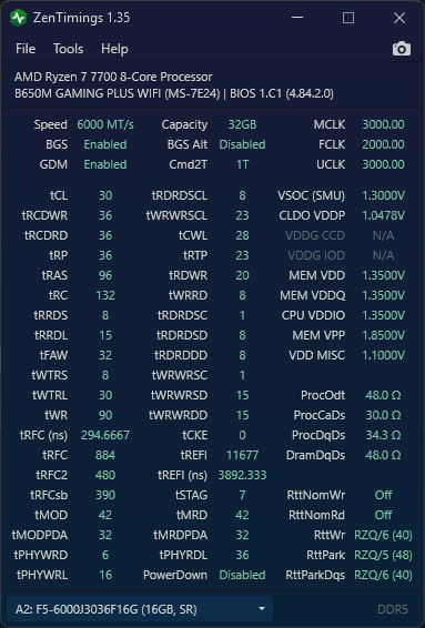

я поняв що у вас вручну налаштована озу, але мені цікаво чи в експо все стабільно. Не 8400 тому що в експо в кінгбанках які в мене тимчасово були було 6000. Були б кінгбанки в яких в експо хоть 20 тисяч, я впевнений що помилок не було б. Можете скинути скриншот з ZT? цікаво які ви підібрали таймінги та вольтажі для своєї озу

Зкиньте ваш скрін ZT зараз.

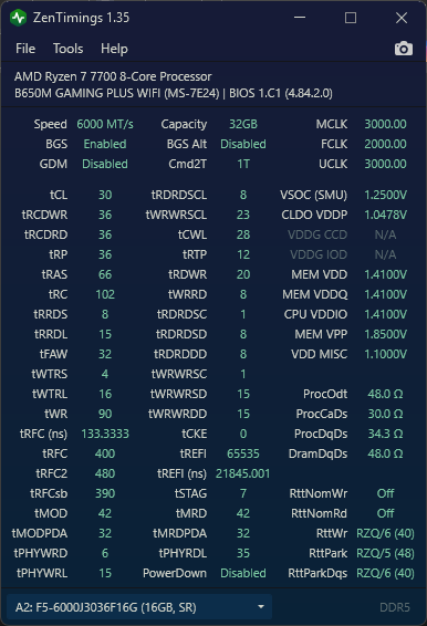

kaliyanschik
Сообщение
VolandInferno: ↑ 11.10.2025 20:43
Уточню, тут ще не всі таймінги виставлені, більшість ще в авто, тестую поки те що виставив
Відправлено через 3 хвилини 30 секунд:

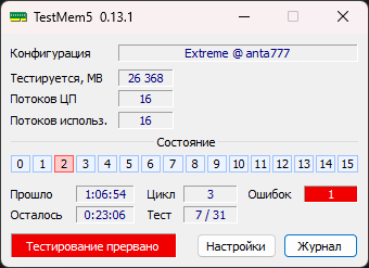

також ловив помилку при таких налаштуваннях

перший крок - нічого не міняйте, окрім VDDP, змініть на 0.95. Ця напруга буквально живить домен в контролері в IMC(який вбудований в SOC), якій передає токові імпульси вже в залізо на саму ОЗУ. І trfc для безпеки задеріть десь до 600. Якщо і тоді будуть помилки, то тоді точно перегрів PMIC, тому що з вашими таймінагми і особливо rdscl/wrscl, тут можна на 800 йти.

VolandInferno: ↑ 11.10.2025 21:08 vddp чим менше тим краще? його тестувати в y crancher vt3?
Доречі про tRFC, я скидав біос до заводських налаштувань, відкривав ZT коли озу працює в jedec
. В jedec в мене це значення 708, я тестував в testmem5 джедек профіль і помилок не було за годин 6 тесту. Чи не завелике значення - 800 ви рекомендуєте? якщо в джедек 700 їде стабільно. Можливо я щось не так розумію
Відправлено через 1 хвилину 55 секунд:
VolandInferno: ↑ 11.10.2025 21:25 Доречі ось такі параметри в режимі експо, звісно з помилками в tm5))
