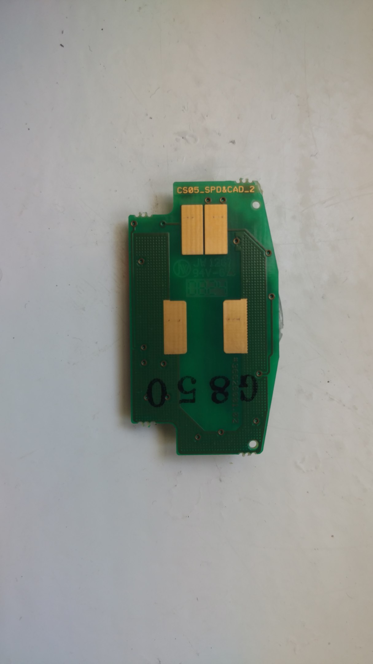

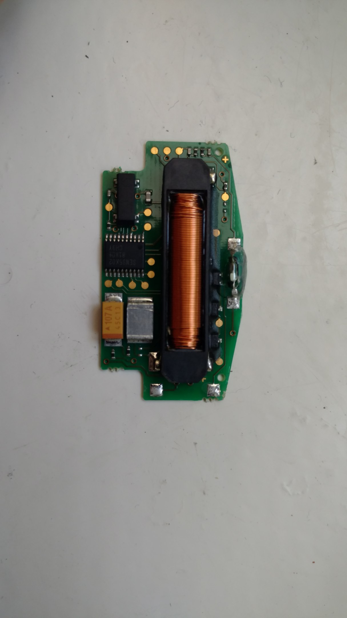

Здравствуйте велооверы. Пишу сюда так как нуждаюсь в помощи. Как то давно покупал на туристе у одной девчонки б/у polar cs200 в комплекте с датчиком скорости и каденса. Ну хотелось мне что то этакое за недорого, а в обьявлении было указано легкое б/у. Но оказалось что датчик скорости вообще не работал не под каким предлогом, а каденса работал, но с трудом. И мне как то лень было тогда разбираться, поэтому лежал этот датчик до сегодняшнего дня. Интересно все таки почему он не работает и можно его отремонтировать... Вообщем смотрите фоточки, буду рад любым советам, а если только выкинуть то не страшно.
- спойлер
Jumper007
- Звідки: Чернигов
ATIRadeon
Нужен мультиметр и некоторые навыки радиолюбителя.
Я так понял эта платка в каком-то корпусе крепится на вилку, на ней виден геркон, первое что нужно проверить это его срабатывание от магнита, так же проверить расстояние срабатывания и конкретно тот магнит что на спицы крепится. А дальше подача питания и подключение к основному блоку.
