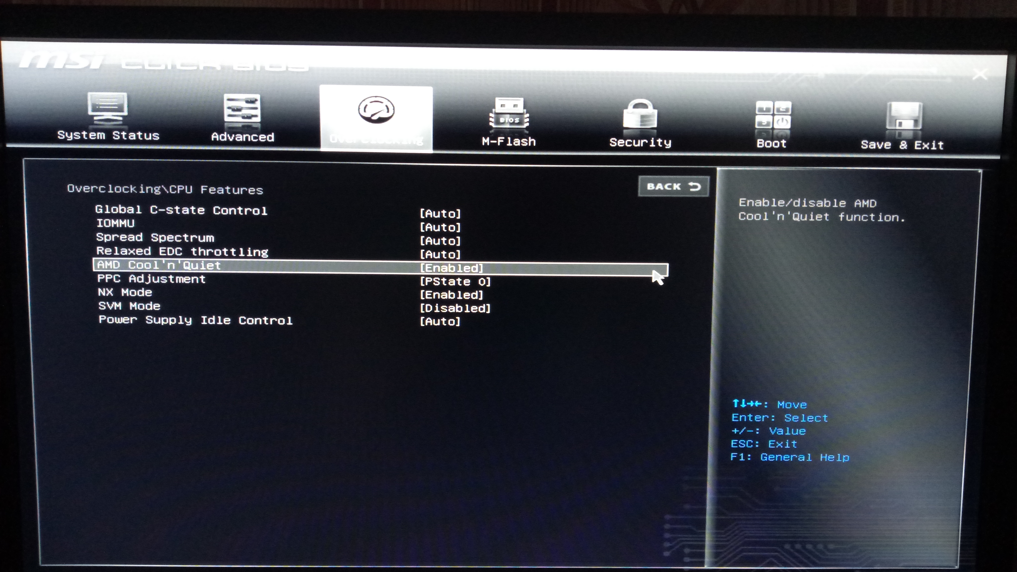

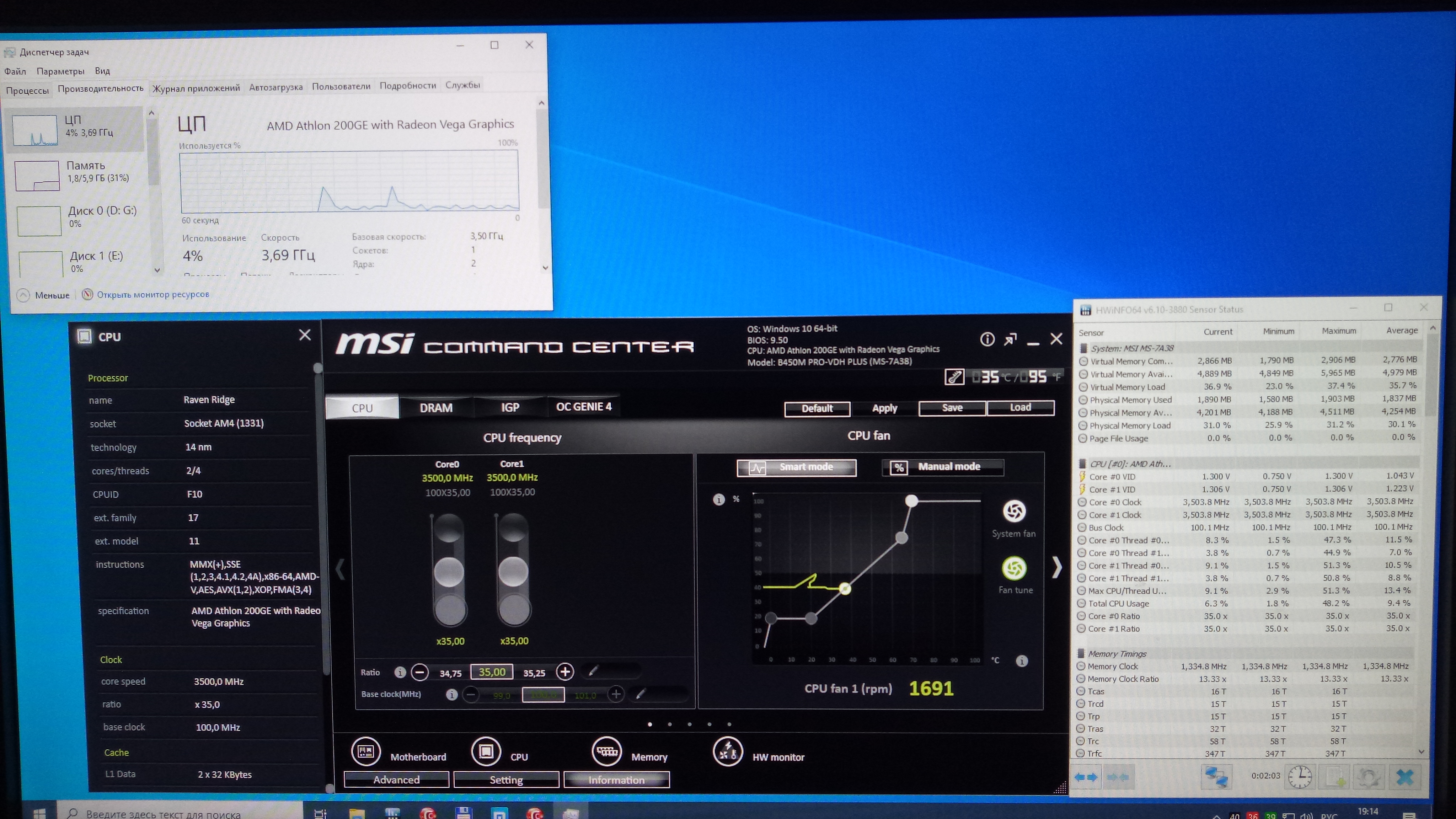

Прошу помощи у тех кто пользуется данной связкой или знает ответ.
MSI b450m pro vdh plus
Athlon 200 GE
BIOS E7A38AMS.950 последний официальный на данный момент
Проблема в следующем- при разгоне процессора множителем не работает cool n quiet, в настройках биос включаю принудительно, регулировка напряжений и скорости вентилятора работает, а частота процессора держится на максимуме соответствующему выбранному множителю. режим энергопотребления Windowsa 10 (1903) выставленный оптимальный, с минимальным состоянием процессора 5 %. Так же пробовал изменять в биосе режимы p-state и c-state, ничего не помогает. Переписка с техподдержкой мси закончилась тем что они сказали что это проблема кода амд. Кто пробовал разгонять Athlon 200ge на платах мси или других производителей, у вас снижается частота процессора при разгоне множителем?
P.S Ответ техподдержки - Thank you for your information, about this issue ,we consulted the relevant department, this issue related to AMD code, we have reflect to AMD before. If you adjust the CPU Ratio for this CPU, the CPU frequency will not change with the Loading in OS。
Буду благодарен за любую подсказку, спасибо.

kosoy007:Проблема в следующем- при разгоне процессора множителем не работает cool n quiet
:lol:
Не место тебе на оверах не место. При разгоне он и не должен корректно работать. MSI платы его еще и отключают после изменения множителя
kosoy007
Откуда: Dnipro
Сообщение
Polaris
Тю мне мси уже неделю пытается помочь, биос прислали бету, на нем кстати тоже не работает.
То что CnQ отключается после изменения множителя, я уже понял, но принудительно его можно включить.
Про работу CqQ не нашел информации, везде только про разгон пишут, потому и написал пост. Так что шансов нет? и такая беда на материнских платах всех вендоров?

kosoy007
Откуда: Dnipro
Сообщение
Grava
А чего у Вас минимальное состояния 1,4 Ггц?
Отправлено спустя 3 минуты 8 секунд:
Grava
Не дочитал до конца, так получается, на старом биосе запустится? У Вас такая же мат. плата? Подскажите версию биоса что бы все работало? спасибо.

kosoy007
Потому что все работает :D
MSI B450 Tomahawk, у меня и на последнем работает, но напряжение ниже 1.263 не падает.
Сам с таким сталкивался, помогло выключение и включение после перезагрузки энергосберегаек в биосе, потом пришлось переключить план электропитания в винде на экономичный и обратно на сбалансированый. Все заработало, но не с первого раза :) , фиг знает что косячит - мси или вин 10. Напряжение на цп оффсетом выставленно.

Grava
Пробовал по Вашему методу, не заработало...

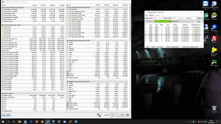

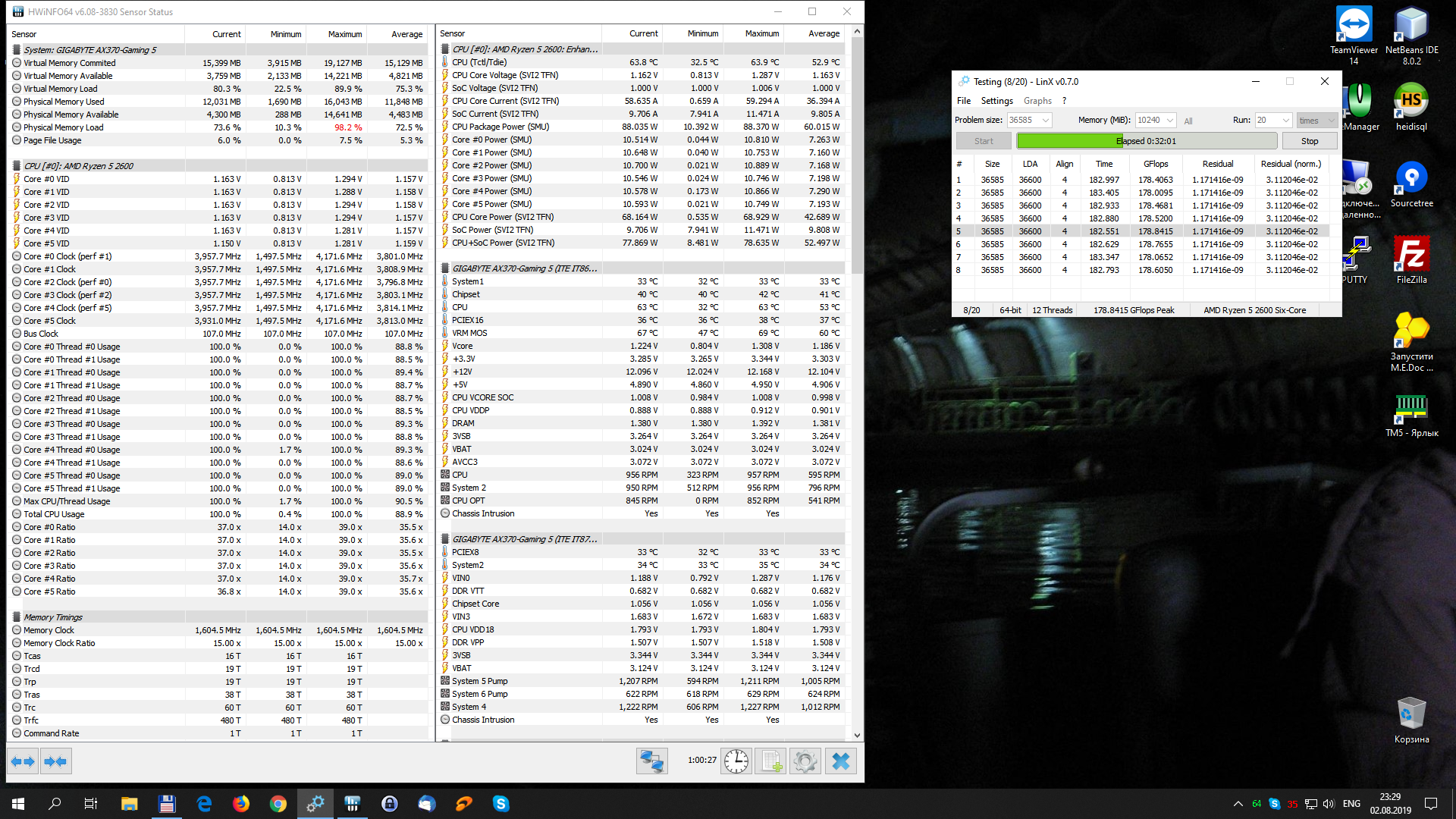

Гигабайт на последних версиях биоса для моей платы, F4* с agesa comboPi, разблокировал управление частотой шины fsb. Изначально эта опция была недоступна и были отдельные версии плат с дополнительным кварцем для управления fsb, более дорогие конечно.
Попробовал - до 109 можно поднимать, система загружается, тесты погонял - ошибок нет. Надо только множитель для памяти подбирать и напряжение для vcore и soc выставить постоянное или нормал, а то на авто сильно плата повышает.
Тестировал на 107 - при загрузке несколькими потоками держит частоту 4170, в линксе до 4000 опускается(в стоке до 3600-3650). Почти 2600х получился. Частоты и напряжение в простое сбрасывает, энергосбережение работает, т.к. множитель процессора не трогал. Соответственно нагрев и шум почти такие же как без разгона.
PS в попугаях разница минимальная относительно стока, в синебенче 6-7% прироста относительно стока что в однопотоке что в многопотоке
