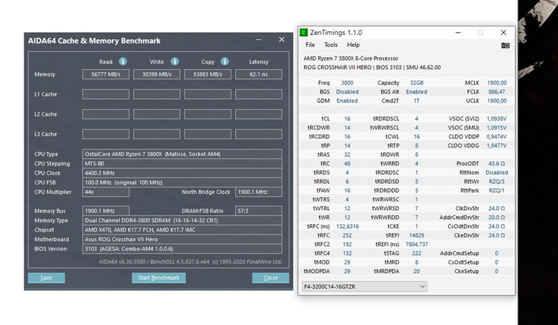

Зрозуміло, доречі знайшов фото без кришки свого процессора(стаття на цьому сайті).
Ну як я розумію то все добре, якби була проблема з кулером то в мене не було б 79 градусів при навантаженні 110ват.
Просто збентежело що в кулера(Arctic Freezer 34 eSports yellow) платформа вужча ніж процессор, не так як на моїй перформі яка працювала з моїм старим комплектом на xeon 2650v3 на 105вт і там температура була 50-55 градусів максимум але повітря виходило гарачіше, але там і кристал 356 мм2 в порівнянні з 83,736 мм² у 5600х)
Добре, дякую за допомогу) Хай щастить)

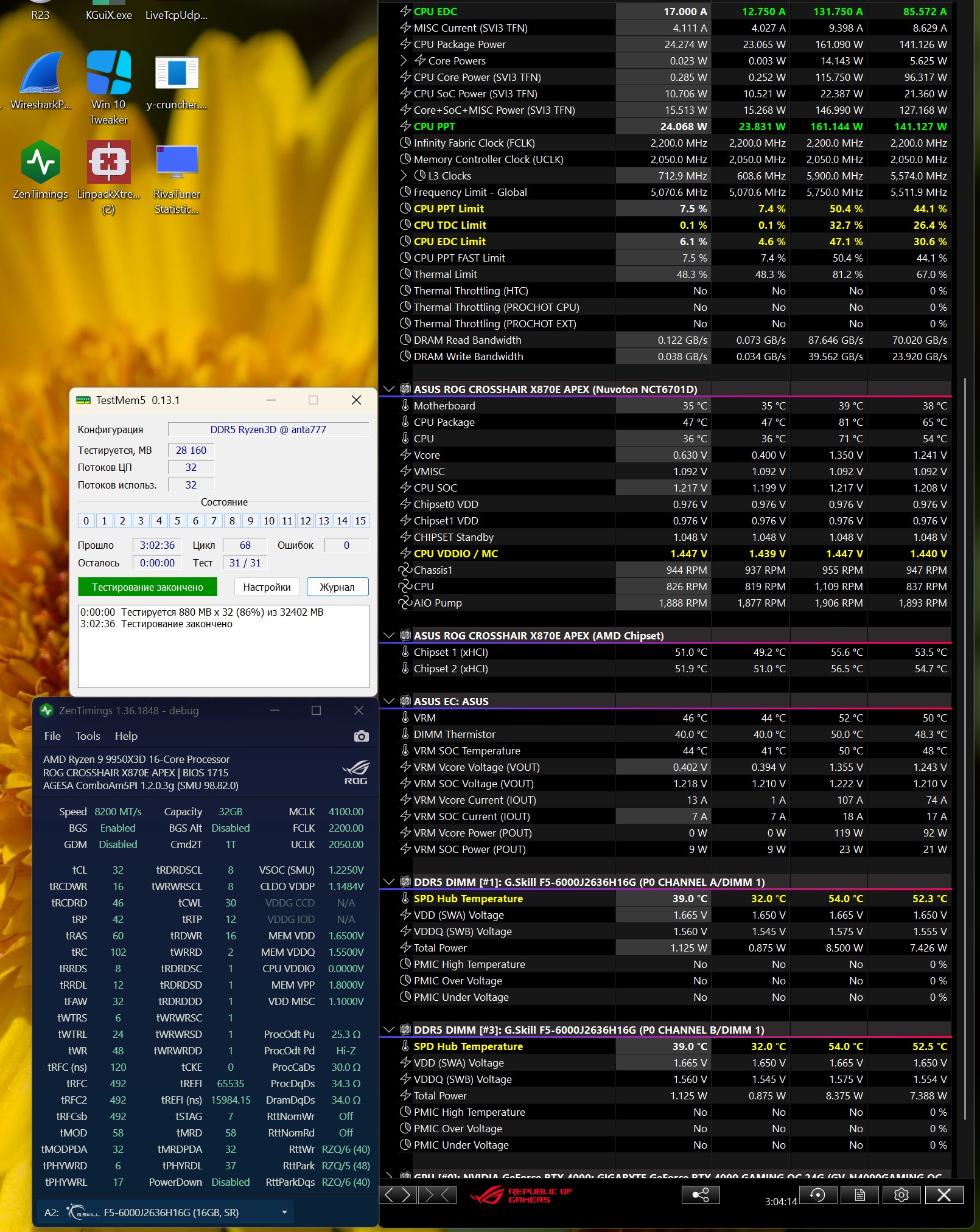

VolandInferno: 29.09.2025 12:27
Перший підхід
Зображення
Після цього ще tRFC затягнув до 140нс
А-die можна до ~120нс затягувати, особливо на вашому mem VDD :gigi: :shuffle:
VolandInferno
Звідки: Київ
a_z_z_y
Так, я вкурсі, я з профільної теми на OC.net не вилажу. Я спочатку хотів стабнути 8200с32. Зараз буду дожимати по максимум.
Пізніше приїде делідер і рамка, буду робити скальп і тоді буду пробувати 8400. Бо треба знижувати температуру на SOC
Відправлено через 3 години 25 хвилин 31 секунду:
tRFC 120ns
Зображення
Відправлено через 1 годину 4 хвилини 14 секунд:
Зображення

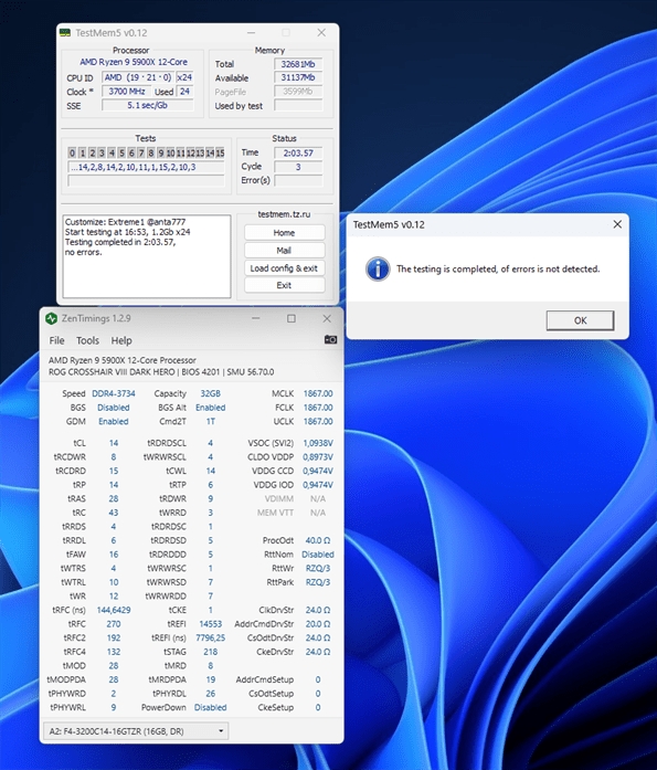

Pathfinder
Ану спробуй мої таймінги з 5900Х, самсунги b-die 3200с14(тільки от напругу не пам'ятаю, але здається була 1.5+). В мене десь були і на 3800х, бо в мене він також був колись на тих самих бідаях з 3733с14, можу пошукати)
Зображення
Правда в мене вони тут же більше затягнуті
На 3800х знайшов ось такі, ще пориюсь:) Я б взагалі дивився в сторону опорів. Бо я от з ними буквально пару днів з десяток годин грався, бо вони змінились між різними версіями біосів.
Зображення
