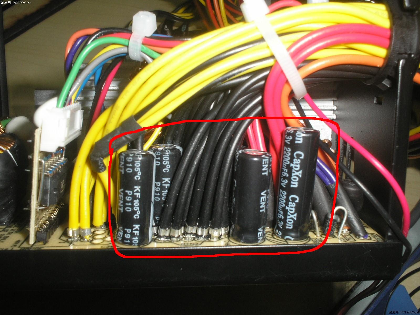

да, комплектный от SilverStone SUGO SG07 Насколько я знаю, блок питания хороший, но где-то с нового года начались проблемы с отключением клавиатуры и мышки.
К сожалению, мои познания лежат совсем не в области радиоэлектроники. Если можно, напишите в личку что, как и где посмотреть.
Спасибо за варианты БП.
Alex-white
Сообщение
мои тоже :)
обычный, от того что он Silverstone, внутри FSP GLN лучше не станет
проверить мало, если вспухли нужно заменить, в сервисе модели FSP не в новинку они знают болезни, блоки которые я посоветовал лучше

- по факту: блок без модуля PFC(не имеет право продаваться в Европе), плохие конденсаторы и уменьшенная ёмкость, диоды и транзисторы китайские аналоги(в нормальных БП используют infineon, toshiba, и т.д), супервизор без контроля напряжения +12В, схемотехника блока питания и архива компании FSP
- ваша система потребляет не больше 300Вт в игровой нагрузке (для точного подсчёта нужно больше данных)
