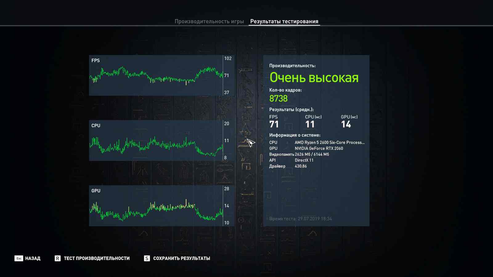

Здравствуйте народ, подскажите, пожалуйста, по такому вопросу: проапгрейдил недавно ПК и искренне надеялся на шикарный фреймрейт в AC Origins, потому что в тестах на ТыТрубе все выглядело просто идеально (смотрел именно видео с процессором без разгона и памятью 3000 MHz). На деле у меня частенько имеются просадки до 50 и даже 45 кадров, при этому играю я на смешном разрешении 1600x900. Мне страшно представить, что будет в FullHD, когда куплю монитор. Характеристики: MSI B450 Tomahawk + Ryzen 2600 Stock + RTX 2060 Palit Gaming Pro + G.Skill Trident 3000 MHz (активирован XMP профиль) + SSD Samsung 860 EVO + БП Seasonic SSP-650RT 650W + Fractal Design Define C. Куда копать, подскажите, пожалуйста. Я понимаю, что можно подразогнать ОЗУ, настроить субтайминги, но обидно, что в тестах, которые видел раньше и таких характеристик хватало для комфортного FPS в FullHD. Заранее спасибо всем откликнувшимся! :-)

Nikssl
больше смотри ютубов...
такие процы только под разгон + оперативкe свыше xmp и тайминги зажать

Nikssl
Сообщение
odessitmws:Nikssl
разгон не дает настолько сильный прирост, как грамотный разгон ОЗУ

Vitys11a:Какие тайтинги памяти ?
Возможно у вас сильно отличаются от тех что были в тестах на ютубе :shuffle:
По идеи CL14

2600- он такой. На графиках одно, в реале- другое

Nikssl:разгон не дает настолько сильный прирост
старому рузену любой разгон полезен... надо было брать 3600 или 8600к
Nikssl
Сообщение
3600 вообще практически не гонится. И я покупал 2600 задолго до выхода 3600. Про Интел не надо, спасибо :)

Рузен калькулятор + самый сейфовый пресет даже на стоковых для плашек 3000мгц уже дадут лучше результат чем эти ваши xmp.
И да, неужели все так плохо, что картинка дёргается? Или пан любит с мониторингом играть? Я помню играл ни малейшего дискомфорта не ощущал, несмотря на свой "убогий" 1600 и память 2933
К тому же игра настолько прожорлива до видяхи, что и на смешном 1600*900 может ушатать эту rtx-ину

Nikssl:Куда копать, подскажите, пожалуйста.
Совсем нет фантазии у людей...
Делаем сначала ЦП ХУЖЕ, да, я не ошибся, снижаем частоту, смотрим насколько сильно ухудшилось. Никак? Дело не в ЦП. Сильно? Тогда в нём.
Повторить для памяти. Сначала частоту снизить, потом (это будет уже третий этап тестов) задрать задержки для той, что есть (поставить 22-22-22-22-42).
Готово!

А ещё - точно ли обращали внимания на то в какие моменты происходили 1 и 0.1% фпс? Средний фпс он такой средний...

Ну, просадки в городах особенно видны, так то все супер. С мониторингом не сильно заморачиваюсь, но приятно видеть, когда все работает стабильно. Но за дельный совет спасибо! Прекрасно понимаю, что качественный разгон с ОЗУ + настроенные субтайминги дадут нехилый прирост, но там стремно во всем этом разбираться.
Отправлено спустя 1 минуту :
Destrion:А ещё - точно ли обращали внимания на то в какие моменты происходили 1 и 0.1% фпс? Средний фпс он такой средний...
Я вот не могу никак включить отображение 1% и 0,1% в мониторинге. Галочку поставил, нажал Показывать в ОЭД, но на деле нихрена не показывается...
Отправлено спустя 1 минуту 57 секунд:

Если смотреть на мониторинг, то процессор не загружен на полную ни разу, даже во время просадок до 50 или 45 кадров. Но графике фреймтайма иногда все-таки проскакивают "пики" и мне кажется, что XMP профиль ОЗУ все-таки какое-то г*вно.

Nikssl: Если смотреть на мониторинг, то процессор не загружен на полную ни разу, даже во время просадок до 50 или 45 кадров. Но графике фреймтайма иногда все-таки проскакивают "пики" и мне кажется, что XMP профиль ОЗУ все-таки какое-то г*вно.
:facepalm: Почему GPU и CPU могут быть не загружены полностью в играх одновременно?
Если у Вас карта не на 99-100% загружена значит дело в проце+памяти.
Постоянного 100% у 6-8 ядерного процессора в играх не будет никогда. Это бы значило что игры наконец научились идеально паралелить! :jump: Что из разряда фантастики.
Если при фризе проскакивает 100% разрузка ЦПУ - означает кривой код игры. Программисты не смогли большой кусок работы правильно распределить на несколько кадров )))

a_z_z_y:
У меня и проц не загруженный, и видяха, и просадки все равно есть. Значит дело в ОЗУ.
