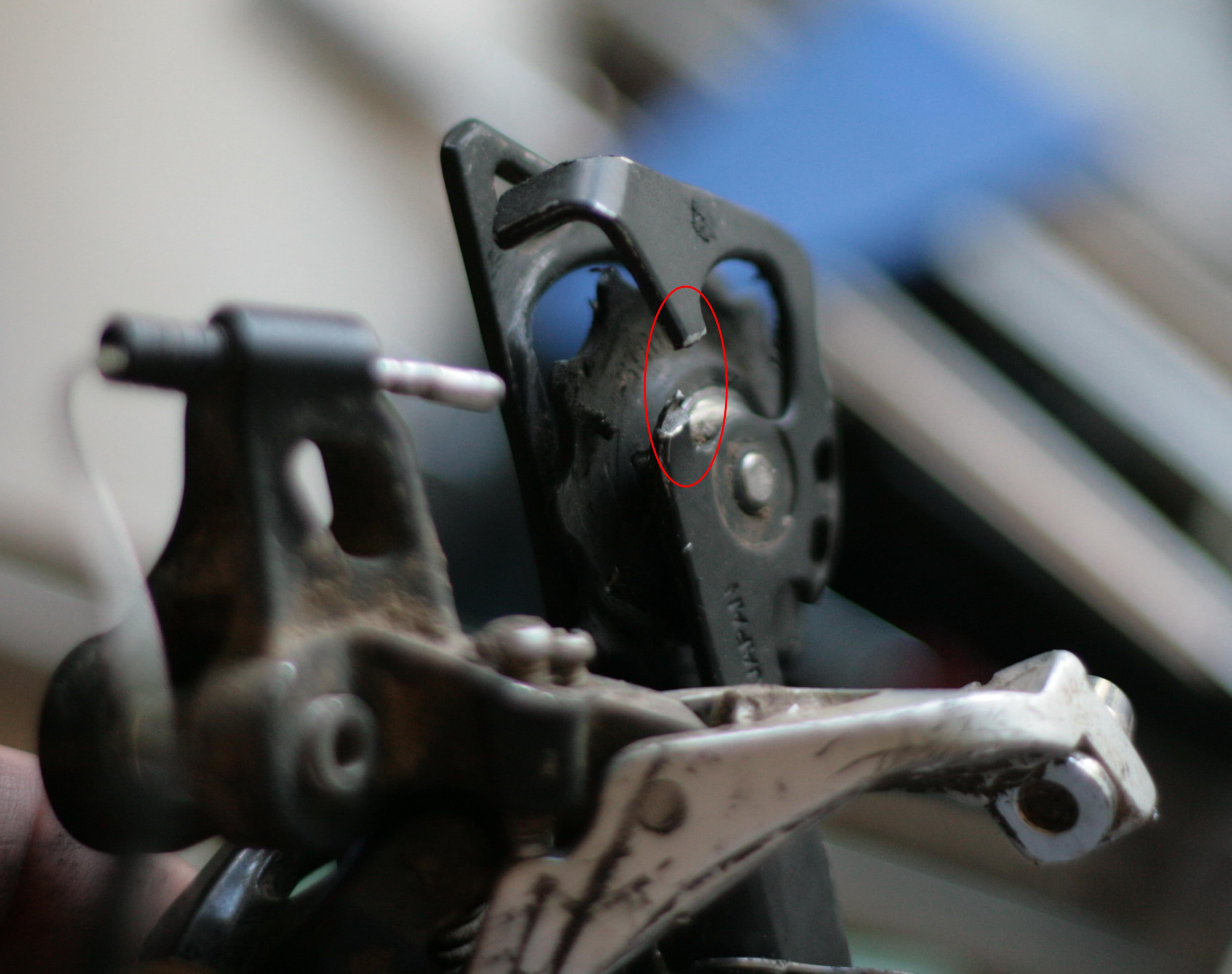

Є думка, що при проблемах з переглюком собака зарита в людському факторі, а не моделі заліза, тобто хто і як збирав та налаштовував, чи продовжував пілот педалювати під час попадання сторонніх предметів (гілляки залітають на раз), чи був удар об каміння або взагалі трапився збіг обставин. У випадку нормального налаштування та без помилок пілота все має бути ок. Особисто у мене на першому велосипеді при спокійному катанні турней турбот не викликав, а ось у XTR M960 гілкою за одну мить відривало лапу (добре що вона продавалась окремо на ebay), пізніше з більш сучасним XT M786 shadow plus dm в перший рік експлуатації відірвало дропаут-петух та частину лапи (знову підступно накинулась гілляка), при цьому переглюк залишився в робочому стані і працює до цього часу:

Перекидка Alivio Shadow, уже собрал ее и протестировал немного, вроде все хорошо - та просто захотелось этот Shadow с 8ки уходит не хочу, постарел уже часто клацать манеткой ))) для резких покатушек у мня есть другой вел, пробег точно не могу вспомнить когда его поставил зимой в начале или уже в середине
за 3мес зимы 1000 пробежал точно а перекидка не знаю, но бока уже в начале пошли но работала нормально - основная проблема что лапка выходит где направляющий ролик там где пружина - даже у Altus толще втулка и лапки жестче а это пластилин, лучше бы тупо ролики новые на старую Acer-у поставил
и люфтики подправил - чем деньги на ветер - так еще и петух нужно подпиливать
чтобы ролик ближе к кассете подводился я такого не делал но на форуме народ пилит!
а трос тоже песня хорошо что 1раз поставил и забыл но все одно с таких мелочей больше не охота связываться - плюсов не каких

сломал петух - поменял и поехал, всему виной этот Shadow и похоже без разницы у деора такое же, погоня за sram ) ток там толково сделано и направляющая тросика и крепеж к петуху
