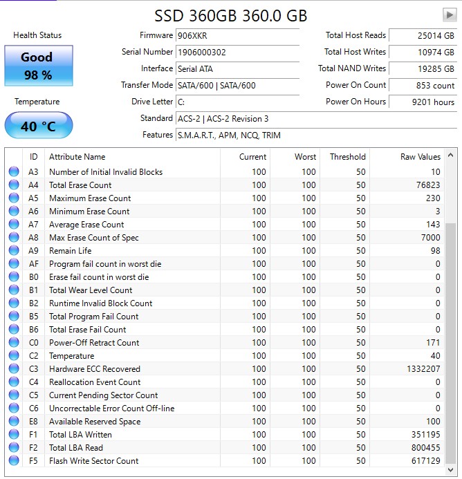

A_lex
- Звідки: Сумы
Приветствую,
Надеюсь, тема подходящая для вопроса.
SSD китаец, установлена ОСь, важную инфу естественно бекаплю. Состояние 98% - можно готовиться к худшему или лотерея, сколько проживет?
- спойлер
_nevermind
Помрет когда угодно. И да, там скорее всего QLC всунули, поэтому 98%.
python
A_lex
Ничего страшного. К реальному состоянию накопителя отношения не имеет. Это контроллер сам считает износ флеша по каким то своим алгоритмам, параметр А9.
Когда будут реальные проблемы начнется расход подменного фонда из параметра Е8 и будут не нули в С5 и 05 и в параметрах где fail count - вот тогда надо беспокоится. Пока же все хорошо.
A_lex
- Звідки: Сумы
Спасибо за пояснениеpython: ↑ 14.12.2021 08:51 A_lex
