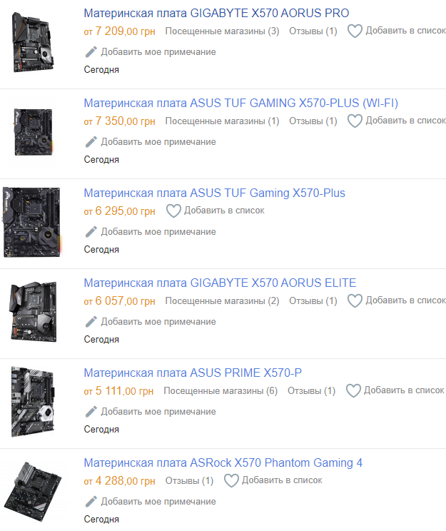

А что на х570 стоит смотреть к Ryzen 7 3700X из этого списка, по гуглдоку все тянут отлично его, но может у кого что имеется из списка. Из критериев только мин 1 разьем для ARGB, и конектор для передней панели typeC
- спойлер

Хвтатит даже крепкой B450. Берёте плату подешевле, а там, гляди, и на 3800X хватит. Нижний ASRock будет вполне достаточен. Если проблемы особенности с вентилятором не пугают, иначе - через пару недель будут B550 (без вентилятора).
Идеологическая копия (по VRM во всяком случае):
https://www.overclockers.ua/motherboard ... 570m-pro4/
Отправлено спустя 4 минуты 20 секунд:
А где он у нижнего ASRock? Его же нетoverload17:и конектор для передней панели typeC

Да про тайп-с я уже после списка приписал, вот смотрел на b550 Strix но непонятно сколько их можно ждать.acm_fan:overload17
