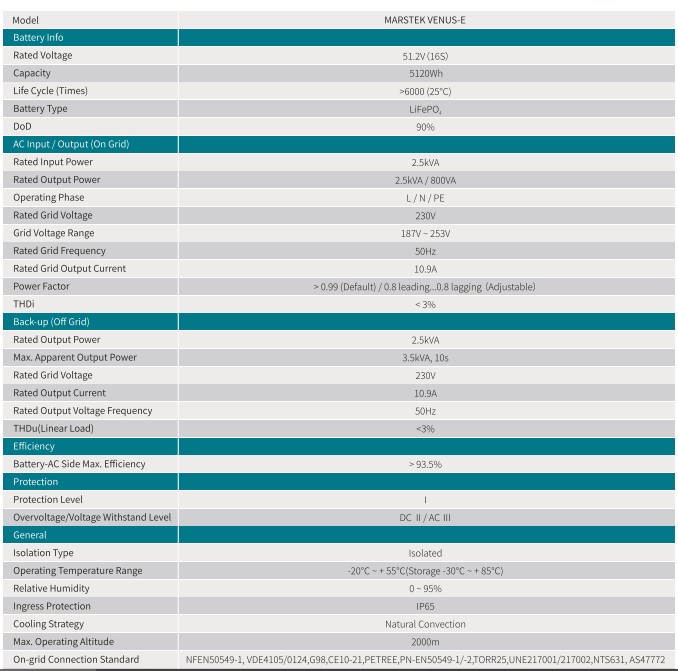

Отже, у комплекті Deye інвертор+АКБ основна перевага над Venus-E - можливість роботи за більш низької напруги (начебто).
Пошукав специфікації. AC input/Output (On Grid) для Venus-E: 187В - 253В, для Deye: "220/230V 0.85Un-1.1Un" (тобто ті ж 187В - 253В).
Marstek
Deye
Проте в Deye в мануалі вказана можливість змінити мінімальну напругу. Але чи це безпечно? Які допустимі ліміти? Чи не буде негативного вплину на АКБ чи сам інвертор?
Тож, повертаючись до питання напруги - здається питання гарантовано вирішить лише стабілізатор.
GPT нарадив, що має буть інверторний з запасом потужності, бо при низькій напрузі втратить 30-40%, а це + 30-35 тисяч. :weep:

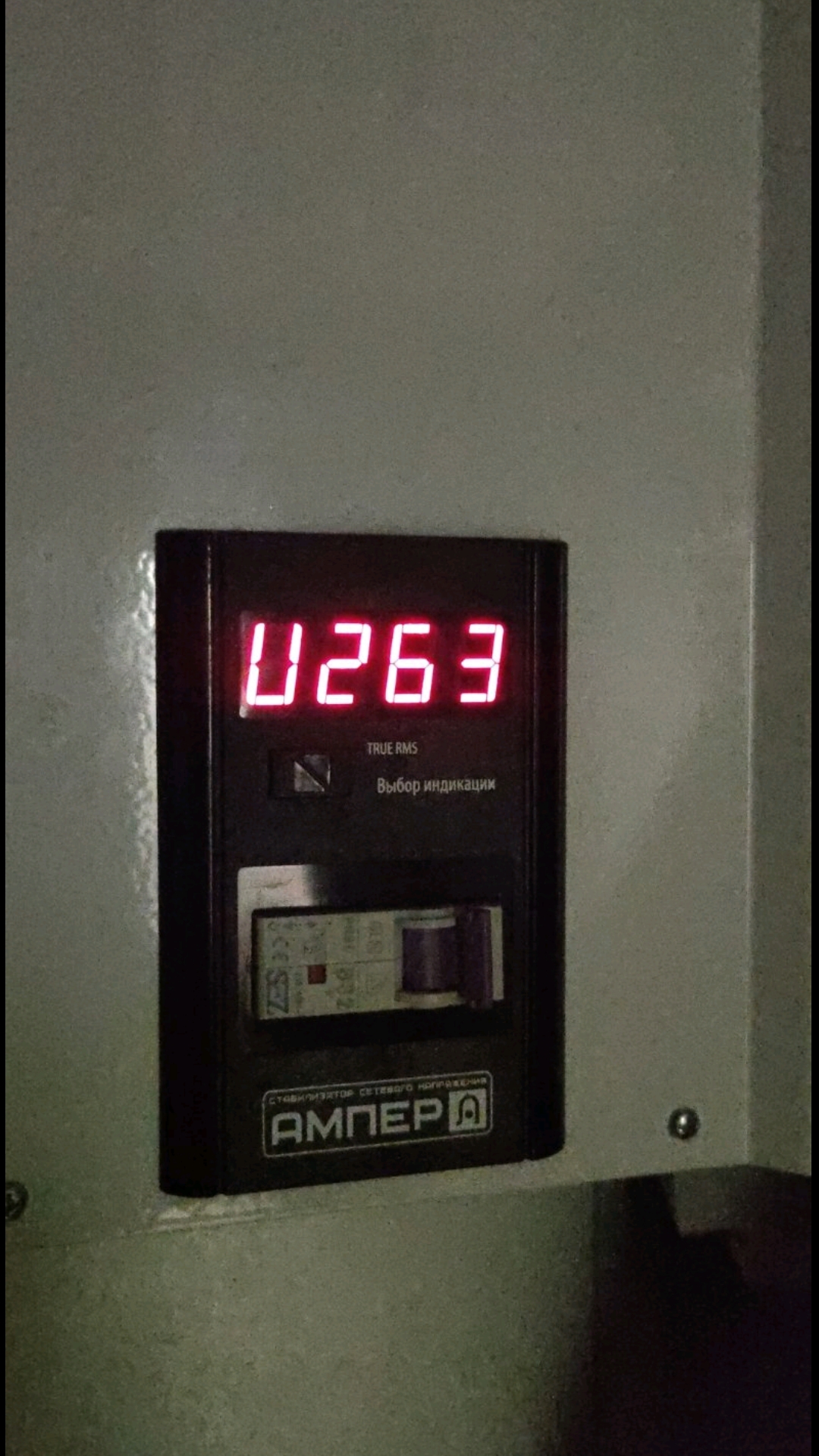

acm_fan: ↑ 19.08.2026 18:03 А вот 260-270 В (и выше может) быть легко, говоря про многоэтажки.
Після прильоту в ТЕЦ та по розподільній ТП, декілька днів трималося 270-290В. Причому стрибало періодично.

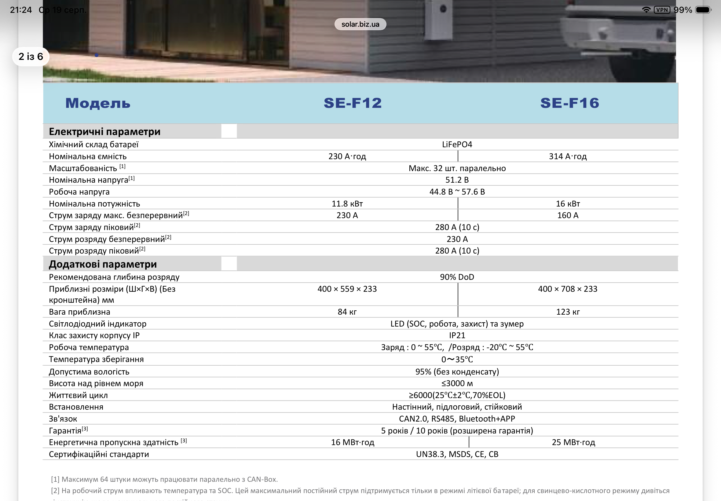

1985god
Сообщение
Alexsandr
наприклад 12 кВт акб , або пара таких
