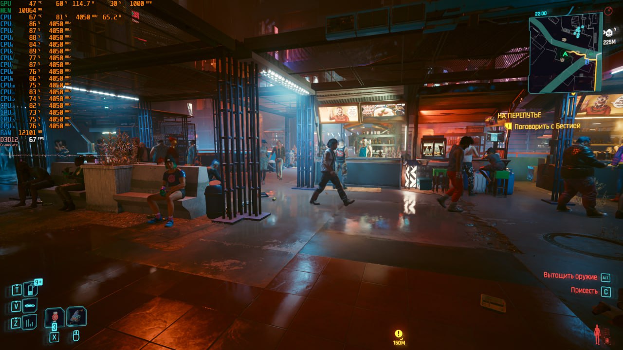

КП2077 - 2.13 даже с модом, судя по дрожанию/мельтешению (shimmering) листьев работает именно FG+FSR2(3.0) и нельзя (у меня не получилось) включить FG+XESS (который заметно быстрее и без мельтешения) в добавок, с FG нет fullscreen - только в окне. Вернулся на 2.12 + FG мод. В Phantom Liberty на этом отрезке в 2К имею 85-90 FPS с RT medium+FG+XESS balanced на 6900XT (300W) ~ 4070 (180W) RT medium+FG+DLSS balanced.
Производительность 6900XT ~ 7800XT 16GB (24K+ грн new) vs 4070 12GB (22K+ грн new). 4070 на 2К Path Trace всеравно не тянет, а для RT 12ГБ VRAM, как известно, не хватает только в одном месте :-P Очко зеленым, еслиб небыло рефабов и вторички :gigi:

sselesnes: ↑ 14.09.2024 00:49 В Phantom Liberty на этом отрезке в 2К имею 85-90 FPS с RT medium+FG+XESS balanced на 6900XT (300W) ~ 4070 (180W) RT medium+FG+DLSS balanced.
А намного сильнее этот отрезок нагибает чем базар из оригинала тут?
У меня на 4070 тис там ультры, 2к , длсс качество, фг и паттрейсинг дает 80+. Просадки при быстром движении
камеры до 75. Ощущается хорошо. Интересно насколько это длс тяжелее будет.

Судя по тому что нахожу в общем 2к+длсс качество+фг тянет пока что любую игру в 80-90+. Т.е. и фантом либерти и алан вейк в самых сложны местах типа леса. Непонятно только с старварсом.
Ну и там где нет фг там проблемы. В легионе просадки ниже 60 . Но тут вина не карты а цп или чегото еще. Потому что там местами будет 55фпс что в фулхд что в 2к. Незнаю, либо 5700х3д недостаточно либо ещё чего.
Так же может быть какие о проблемы самых движков у игр. Например гта5 я все еще не могу на ультрах запустить во всех местах в 60+ фпс. Если ультры ставить полюбому будут просадки ниже 60фпс в сценах с растителтностью и длинными падением теней типа как гора покрытая травой на которую падает тень по склону . Тоже самое есть в вачдогз 2. Некоторые сцены на ультрах начинают хотеть упасть ниже 60. При этом всегда нагрузка на карту падает до 80-70%. Непонятно в чем тиам проблема. Но очевидно что без фг ровных фпс выше 60 не выжать даже в подобных старых играх на системе вот типа 4070тис+5700х3д.
Но опять же все это обычно начинает проседать по фпс когда врубаю всякие экстра графические опции типа увеличеной детализации моделей окружения+рт . Возможно сами движки игры как-то криво с этим работают, трудно понять в обшем причину

Andrew_R30 Stalker2 на движке UE5. Розробники кажуть, що спочатку вийде без raytrace, але це не відміняє lumen. Дивитися бенчі 6800xt в Black Myth: Wukong та може щось ще на UE5.
Alvaro незрозуміло місце Вашого скрина на мапі, але цей базар, та вулиця після нього "Жорстке приземлення / Hole in the Sky" у Phantom Liberty - на мій погляд, дуже потужно навантажують. Вважаю вже можна змінити комп в профілі.

Alvaro: ↑ 14.09.2024 04:52
Отправлено спустя 2 часа 5 минут 23 секунды:

sselesnes: ↑ 14.09.2024 00:49 КП2077 - 2.13 даже с модом, судя по дрожанию/мельтешению (shimmering) листьев работает именно FG+FSR2(3.0) и нельзя (у меня не получилось) включить FG+XESS (который заметно быстрее и без мельтешения) в добавок, с FG нет fullscreen - только в окне. Вернулся на 2.12 + FG мод. В Phantom Liberty на этом отрезке в 2К имею 85-90 FPS с RT medium+FG+XESS balanced на 6900XT (300W) ~ 4070 (180W) RT medium+FG+DLSS balanced.
теже настройки но без генерации и вместо длсс интеловский скейлер на качестве баланс
все тоже самое но пресет рт на ультра

man1242: ↑ 14.09.2024 09:34В нативе на ультрах упор в цпу был только в оригинальных локах, в Пасарні нагрузка онли была на ГПУ а так на моем пеньке было по всей локе 80-110 ну это без фрейм генов Натив таа все на ультра без лучей
В общем я протестил немного. Действительно по всей видимости упор в цп у меня идет. Игре реально мало моего 5700х3д... Нагрузка идет на него 80% примерно. В состоянии неподвижности падает до 63-67 , если камеру вертеть быстро то до 39 видел падение. Карта при этом отдыхает. Если убрать лучи процессор отпускает сразу на процентов 35-40 и фпс упирается в 90 уже.
Так же на цп сильно влияет плотность толпы и угол обзора. Если понизить на среднюю это еще +20-25% освобождает на цп. И угол обзора(я максимальный ставлю) еще до 10% между минимальным и максимальным.
В общем самые нагибающие процессор настройки это лучи , за ними плотность толпы и дальше еще немного фов. Так что вот такие дела. Т.е. мой процессор реально не раскрывает карту получается довольно сильно. Но какой нужен тогда процессор я даже не представляю. Какието топы что-ли совсем надо..
В догтауне я проверил, там не так нагибает сильно как на базаре. Базар самый злобный по отжиранию процессора. За ним идет катание на машине в догтауне да и в целом в городе тоже основном. Просадка идет за счет движения чтсто сильная.
В общем фг люто спасает в данной ситуации, с ним просадки ниже 70 почти не бывает. А в основном фпс держится 80+. Даже не смотря на то что упор идет в цп.
