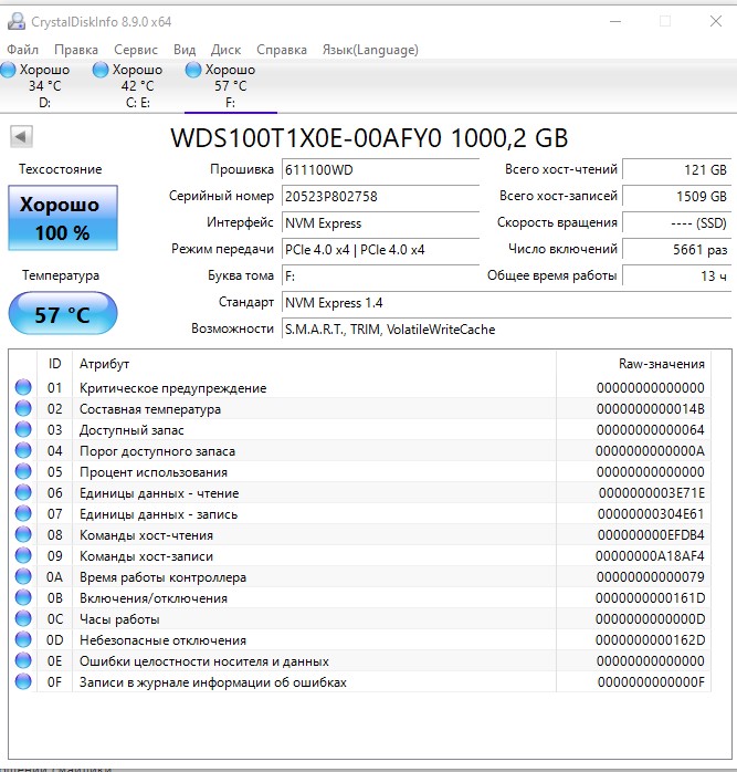

Весьма странная для меня ситуация. Купил ССД диск WD SN850 БУ.
СrystalDiskInfo указывает более 5 тысяч включений при аптайме в 13 часов.
Проверку торрентом SSDха прошла успешно. Никаких отключений, скорость ограничивается исключительно шириной интернет канала. Чуть позже установлю какую-то игруху, посмотрим.
Может кто-то подскажет какие программы способны "навключать" столько?

А утилита от ВД что показывает?
ervin
ck_ua: ↑ 17.07.2021 12:02 ervin
Число включений то же.
Тесты пройдены на УРА.

ck_ua
ervin
XЗ Может с питанием были какие проблемы у предыдущего владельца.
