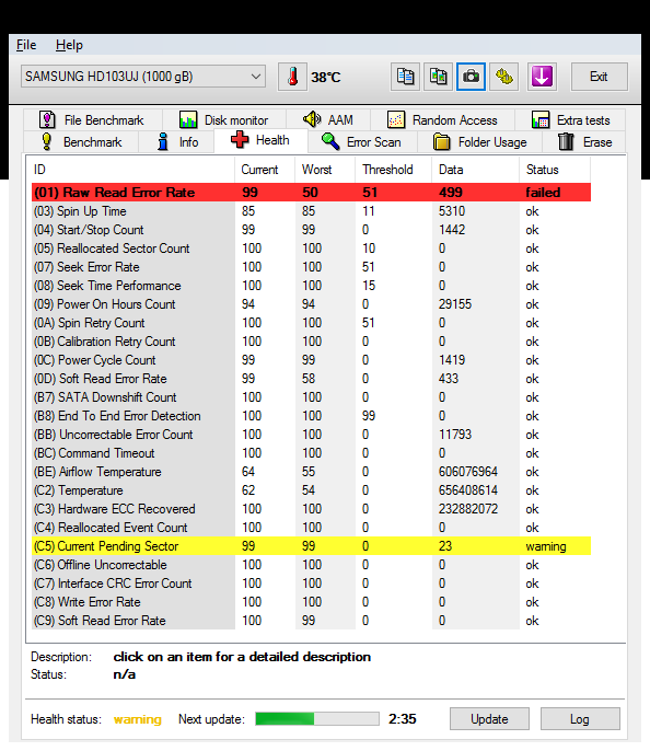

Виктория под Windows 10 не запустилась, заставить ее работать с загрузочной флэшки не вышло.
0,3% блоков повреждено. Добавлено через 1 минуту 55 секунд: Добавлено через 3 часа 38 минут 44 секунды:
BSOD'ы, которые вываливаются с "безопасными" настройками: page_fault_in_nonpaged_area, system_thread_exception_not_handled (Cl.dll)

почитаєте про помилку https://support.microsoft.com/ru-ru/kb/156669" target="_blank
вінчестер потрібно відновити якщо невдасться викинути, цілком ймовірно що на бсодах сидить вінда або проги, чого ви в ту плату чіпились нормальна плата має працювати без бсодів
А винчестер уже менял один раз, предыдущий еще хуже был - в свежей винде даже панель "Старт" не открывалась.
