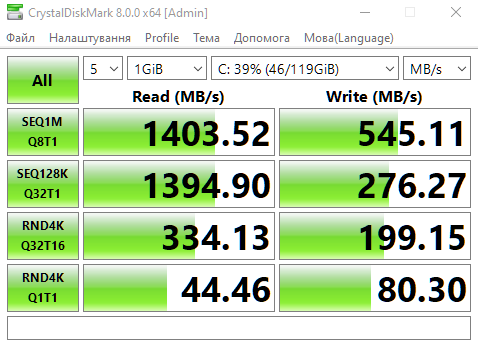

Случилось невероятное - только вчера сервисники получили этот накопитель от меня с просьбой одобрить обмен на подходящий - а вот с утра уже Розетка звонит и говорит что могут как вернуть деньги так и оформить обмен. Я в шоке небольшом, но - факт! Так что отмена продажи)) Этого SSD уже нет а новый выезжает ко мне надеюсь тот что нужно. :rotate:
Отправлено спустя 59 минут 43 секунды:
movi:Дано:
Ноут IdeaPad S145-15IGM
Ну и может кому будет полезным, нарыл документик по своей модели:
movi
Аватара пользователя
Сообщение
Приехал SSD M2 и все стало как надо.))
