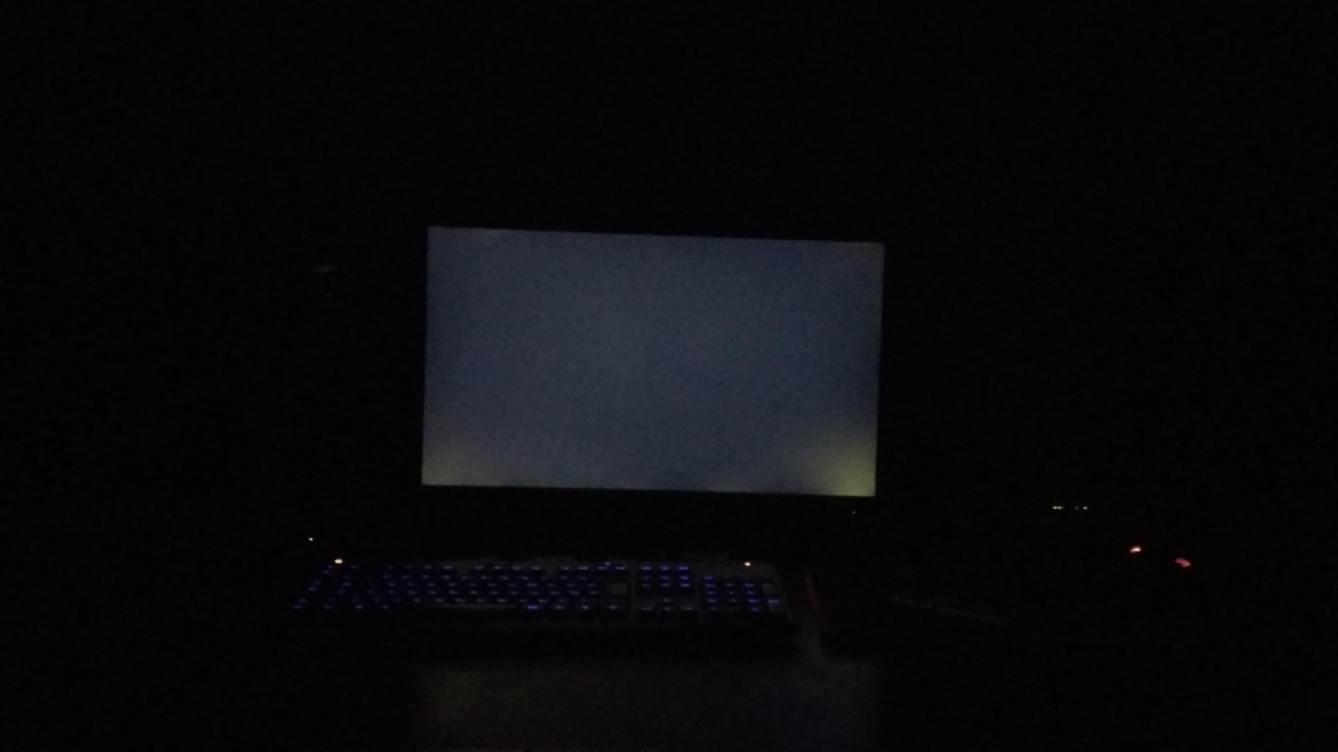

В общем доехал и мой с розетки Prolite XUB2492HSU. Ну что могу сказать, цвета конечно после моей бюджетной TNки 8- летней давности тут даже без сравнений, аж глаза болят не привыкли к нормальному белому)
Битых пикселей не нашел, засветов нет, по краям разве что небольшие черные тени, но это я так понял проблема всех безрамочных, и черный такой я бы назвал его серым :insane: вроде немного синит при подключении через hdmi, через DP вроде все ок, но почему то при подключении через DP глючит второй подключенный монитор ( иконки слетают ) Ну в целом для дизайнера монитор конечно слабоват, в играх не пробовал, но вполне годный, со временем куплю что то по серьезнее а это оставлю как дополнительный

Мда поторопился я написать про отсутствие утечки подсветки, посмотрел фильм в темноте
та что справа внизу вообще не заметна, слева возможно будет немного напрягать
Как вы считаете сдавать? Просто после того что я тут насмотрелся вроде и не так страшно, а отправь потом жди и непонятно какое еще счастье приедет
